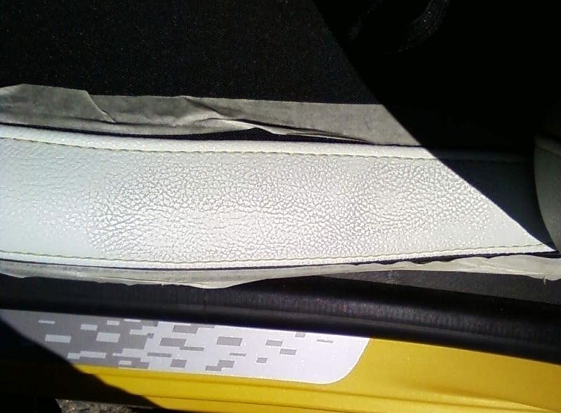

    J'ai tenté un dégraissage à l'acétone, en faisant un essai préalable sur une partie peu visible du siège (sans constater de dégradation).
    Puis sur la partie la plus noircie par les frottements, où là j'ai dû vite renoncer.
    Car cela semble avoir eu pour effet de décaper les reliefs du skaï grainé pour, par contre, fixer la saleté dans les creux.
    D'où elle ne part plus avec le Dégraissant skaï, même appliqué à la brosse.
    Alors qu'ailleurs où je n'ai pas passé d'acétone, il arrive à restaurer le blanc d'origine.
    (à gauche sur la photo)
    Si ce n'est pas un problème, puisque je vais recolorer en gris, je déconseillerais donc plutôt l'acétone sur le TEP Renault !
