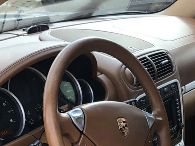

Bonsoir, la peinture de mon Porsche Cayenne S est partie au niveau des boutons en plastique sur le volant,
Quel produit et surtout quelle couleurs doit-je choisir ?

    Pour rénover les boutons en plastique de votre Porsche Cayenne S il faudrait me fournir le nom de la couleur utilisée pour que j'interroge ma base de données.
    A défaut, vous pouvez nous faire parvenir un échantillon de couleur, sur tout type de support, afin de la reproduire. Vous pouvez par exemple nous envoyer un bouton démonté, un cendrier, un appui-tête, etc, restitué avec les produits.
    1 - Poncer légèrement les surfaces avec du papier abrasif pour supprimer les zones qui ne tiennent pas et pour créer une bonne accroche.
    2 - Nettoyer à l'acétone pour dégraisser.
    3 - Appliquer notre primaire plastique pour vous assurer la bonne tenue de la peinture.
    4 - Recolorer avec notre peinture plastique, applicable au pinceau ou à l'aérographe. Choisissez votre couleur constructeur ou la couleur "je fourni un échantillon".
    Bonjour j ai trouvéla couleur Porsche pour mon volant couleur BREINSTORANGE mais je le trouve pas sur le volet roulant dés couleurs merci .
    Malheureusement, cela signifie que cette couleur n'est pas encore référencée dans notre base de données. Ainsi, pour la réaliser votre couleur l'idéal est de nous fournir un échantillon de la couleur à reproduire.
