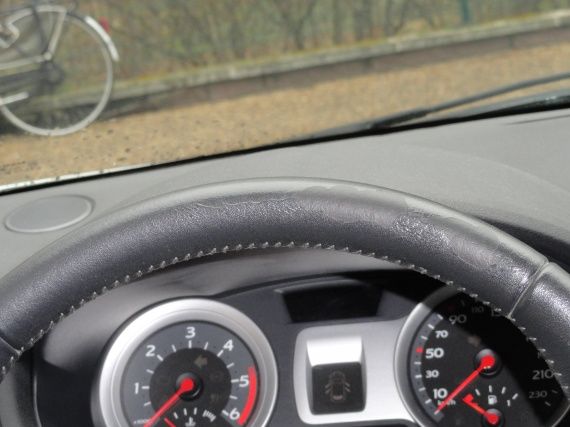

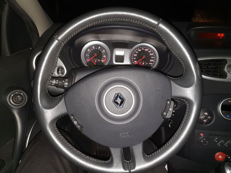

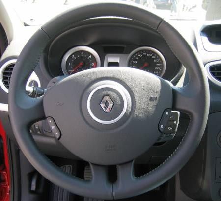

je souhaite refaire mon volant cuir de clio 3 (pelure).
Or dans le kit j'hésite entre 3 couleurs : noir ,noir graphite ral9011 et le gris anthracite ral 7016.
Je sais que l’idéal est d'envoyer un échantillon ou de voir à travers le nuancier mais il y a surement sur le forum qui on déjà réalisé cette opération et qui pourront me dire quelle couleur choisir .
Je précise que ce sera surement une réparation partielle car il n'est que partiellement abimé donc faudrais pas trop de différence de teinte.

    il est malheureusement impossible de déterminer avec certitude une couleur depuis un écran lumineux.
    Vous pouvez commander d'abord notre nuancier 300 couleurs si vous le souhaitez !
    Enfin, en ce qui concerne la retouche de couleur, nous la déconseillons systématiquement sauf cas de force majeure.
    Dans le cas de la rénovation d'un volant en cuir, l'application de la peinture (recolorant pigmentaire), se fera vraiment très vite (moins de 20 minutes). De ce fait il serait dommage de ne pas tout repeindre !
    il semblerais que en majeur partie la couleur noir des volant correspondrais à la couleur f034 ( noir bugatti chez vous).
    quel est la couleur en fabrication immédiate sans frais supplémentaire qui s'en rapproche ?
    merci
    Bonsoir,
    vous pouvez commandez le BMW SCHWARZ. Vous n'aurez pas de frais supplémentaire car il s'agit d'une couleur connue.
    Cette couleur est la même que l'on retrouve chez AUDI, Porsche etc. Il s'agit effectivement d'un noir légèrement différent du noir pur RAL 9005.
    merci de votre réponse.
    sur un nuancier peinture , la couleur se rapprochait du ral9004 , mais c'est un nuancier peinture  donc...
    Je vais donc prendre le noir bmw.
    merci
