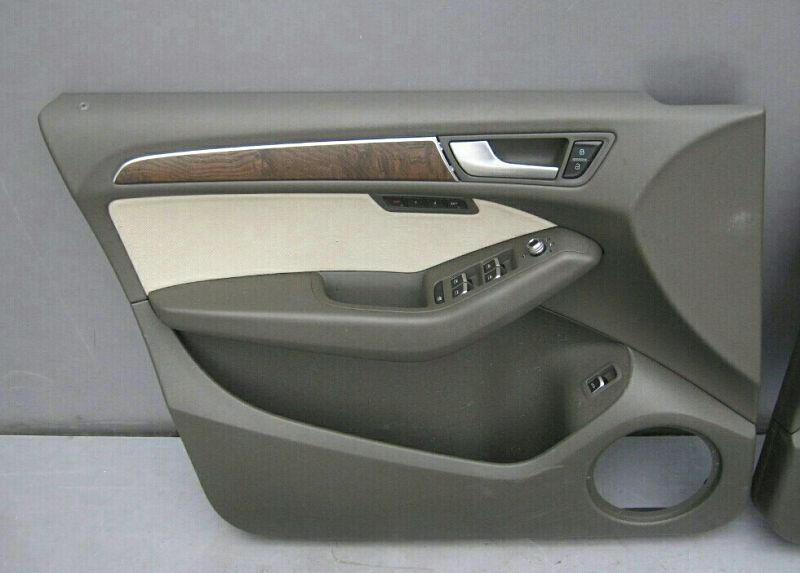

je souhaite recolorer un set complet de panneaux de portes pour un Audi Q5.
ces panneaux sont en deux matières :
en simili-cuir (je suppose) pour la partie supérieure du panneau ( haut dessus de l'accoudoir)
en plastique dur pour la partie inférieure du panneau ( en dessous de l'accoudoir)
ces panneaux achetés en occasion sont de couleur marron foncé. je voudrais les recolorer car mon intérieur est noir.
Question :
pour le skai, la bombe de "teinture noire skaï aérosol" est-elle adaptée ?
si oui est-il nécessaire d'effectué un ponçage préalable ? cela ne risque t-il pas d'abimer "le relief" du skaï ?
pour le plastique, la bombe de "recolorant plastique noir" est-elle adaptée ?
si oui un ponçage et une couche d'appret sont ils néssessaire ?
enfin me conseiller vous plutot du noir mat ou satiné ?
merci pour vos réponses !
cordielement bandit !

    Le recolorant skaï peut être appliqué après un simple dégraissage . Pour le recolorant plastique le ponçage est nécessaire. Nous vous conseillons les recolorants  en satiné.
     bonjour et merci pour votre réponse.
    donc j'ai besoin d'un nettoyant dégraissant, s'une bombe recolorant plastique noir et d'une bombe recolorant skaï noir ?
    question : les nettoyants dégraissant pour plastique et cuir sont-ils les mêmes ? d'après les photos des articles j'ai l'impréssion que oui .
