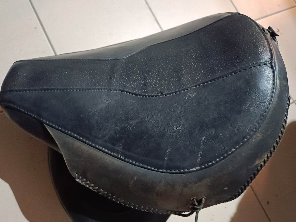

Je viens de passer commande d'un kit (nettoyant détachant, recolorant pigmentaire cuir et vernis soyeux cuir en aérosol  sans oublier l'huile de nourriture cuir) tout ceci  pour restaurer une sellerie de moto bis-composants avec une partie en cuir et l'autre synthétique ou skaï.
D'après les infos que j'ai recueilli sur le site il n'est pas nécessaire de préparer les supports (ponçage et acétone) avant d'utilisé la bombe de recolorant cuir mais simplement utiliser le nettoyant détachant avec un chiffon doux.
Le cuir étant sec ma question est de savoir si je dois commencer par passer l'huile de nourriture cuir et attendre (un jour, une semaine ou un mois je ne sais pas trop) avant de passer à l'étape de nettoyage de la selle, puis recoloration et application du vernis ou bien passer l'huile de nourriture cuir en dernier une fois que j'aurai fini la restauration voir plus tard pour l'entretien du cuir sans que cela face double usage avec le vernis soyeux cuir.

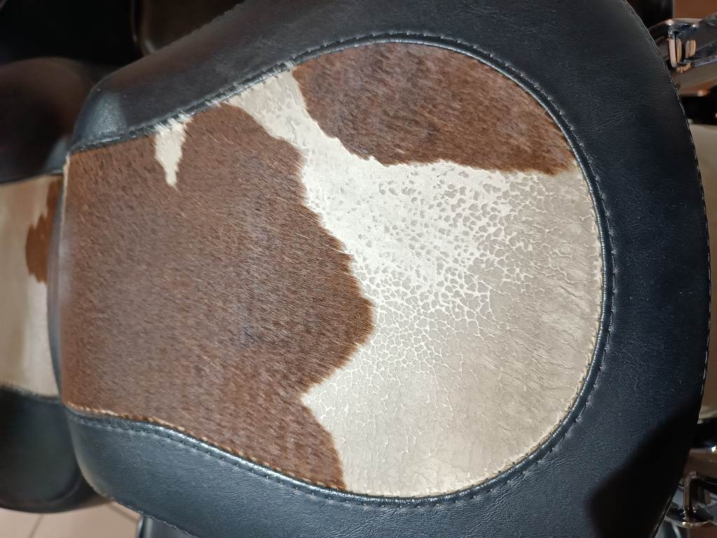

Je voudrais aussi savoir quel produit utiliser pour redonner un coup de jeune à une autre selle de moto qui comporte une partie avec les poils de peau de vache si vous avez une idée pour l'entretien car j'ai essayé divers produits pour les cuirs achetés en grande surface sans trop de résultat et la meilleure solution que j'ai trouvé a été de la nettoyer avec de l'eau et du savon.
    -Vous hydraterez vos cuirs au préalable si et seulement si le cuir est très sec, cartonné, voire cassant. Dans cette situation l'application doit être modérée et il faut attendre au moins 2 mois avant de recolorer (après un dégraissage de la surface à l'acétone).
    -La fleur du cuir est très endommagée. Il est possible de la reconstituer artificiellement à l'aide de notre gamme de produits de réparation. Vous aurez besoin du cicatrisant, de la pâte de réparation et du régénérateur vieux cuir.
    Je vous recommande de contacter notre service directement par téléphone pour les détails d'application car il y a pas mal d'aspect à voir ensemble.
    Notez qu'après intervention, il sera préférable de conserver cette selle uniquement pour de l'ornement et non pour une réelle utilisation.
    Merci pour votre réponse,
    Je vais dans un premier temps procéder en suivant vos conseils et commencer par un nettoyage de la première selle avec le produit que j'ai commandé et verrai si je dois hydraterez le cuir au préalable.
    Pour le second point je pense revenir vers vous avant de me lancer dans la rénovation de l'autre selle.
