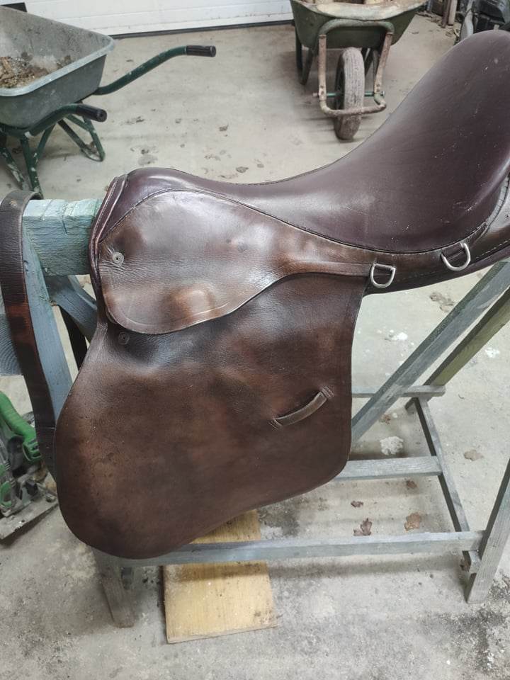

Bonjour, j'ai le projet de restaurer cette selle. J'apprécierais d'avoir un résultat proche du neuf ( que j'ai déjà pu apprécier sur une sellerie de voiture, le résultat est super).
J'en suis au nettoyage avec un agent nettoyant /dégraissant auto, elle a été largement graissée et donc elle est très encrassée. Je pense faire un passage aussi à l'ammoniac qui est formidable pour les résidus gras et cireux.
Apres je ne sais quel protocole et produit utiliser ? Les mêmes que sur les selleries de voiture ?
Ponçage, acétone, couleur et vernis ?
Merci pour vos produits !

    Sur votre selle préférez utiliser de la teinture plutôt que du recolorant pigmentaire.
    La teinture va  recolorer en profondeur dans la masse et votre cuir gardera un aspect authentique. Le recolorant donnerait un aspect uni plus artificiel et serait plus sujet à l'abrasion. Par ailleurs le recolorant n'adhèrerait pas après l'hydratation que vous avez réalisée. Ne poncez pas le cuir, contrairement à la méthode avec le recolorant.
    Après la coloration appliquez une cire de protection. Elle va donner un toucher très chaleureux et limiter l'abrasion du cuir.
    Pour plus d'infos contactez-nous directement par téléphone.
