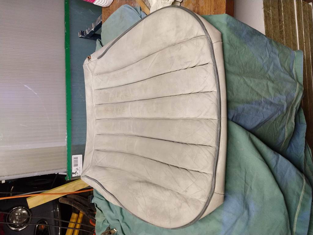

    après un deuxième nettoyage à l'acetone, ca commence a être propre (la partie droite a été nettoyé une deuxieme fois)
    s'il reste des traces de l'ancien produit (d'origine inconnue) cela n'est pas genant ?

    C'est probablement compatible, mais seuls des essais d'application permettent de s'en assurer.
