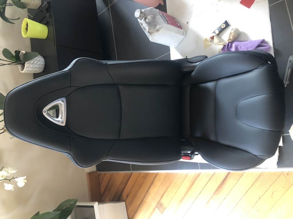

La première photo avant que je m’aperçoive que le vernis n’accrochais pas.

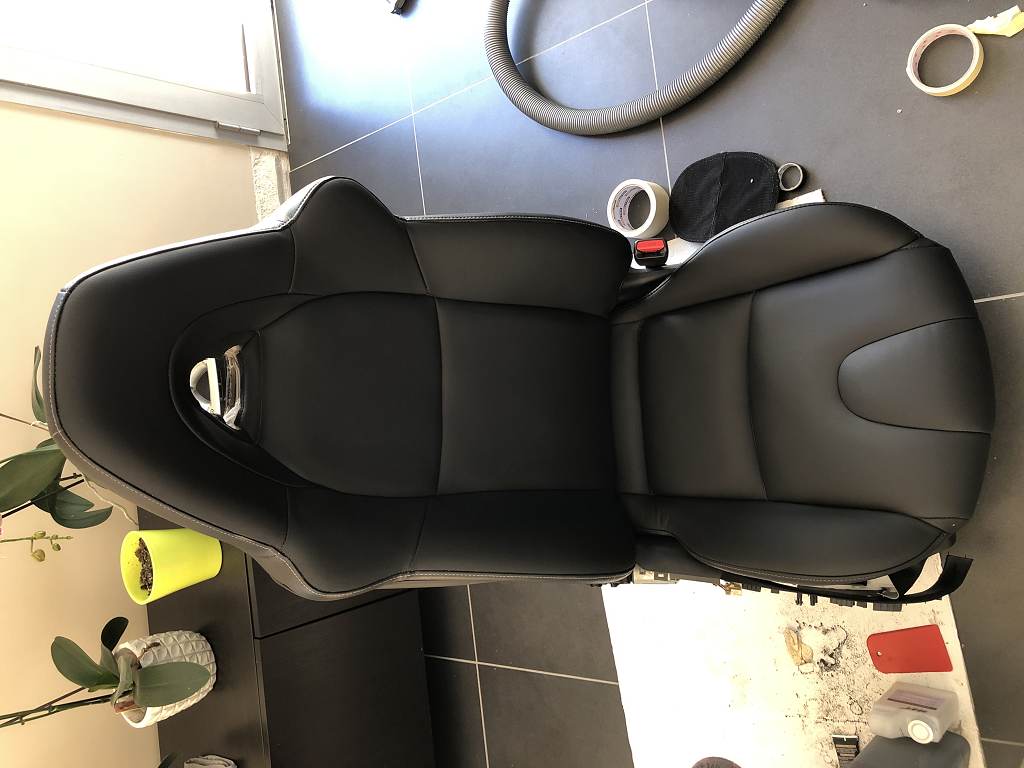

La deuxième le vernis sur le cuir

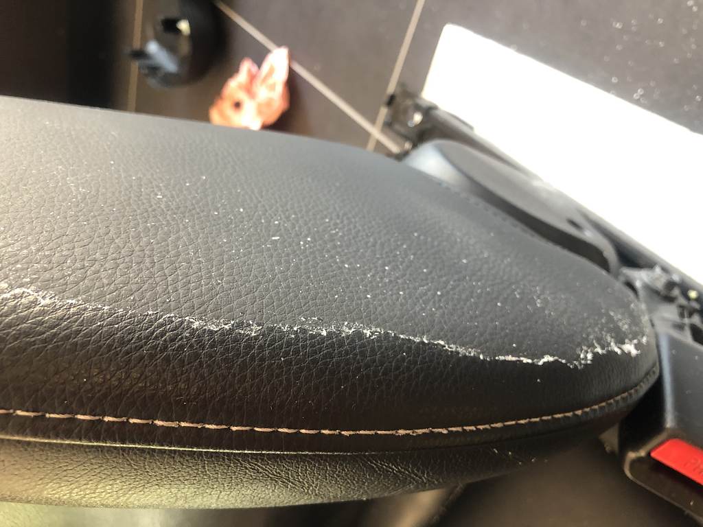

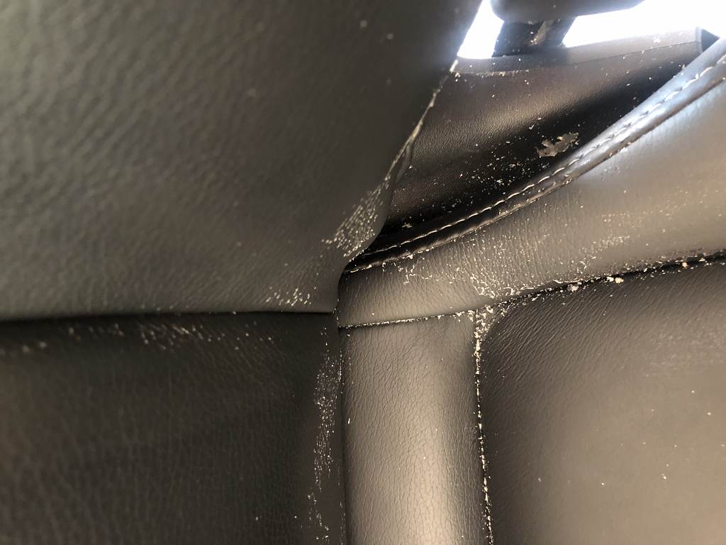

et enfin sur le Skaï (je me suis aperçu après coup de la matière)

    Au delà de 2 ans, il n'est pas impossible que le vernis puisse être altéré. Cela dépend principalement des conditions de conservation en réalité.
    Vous dites que le vernis fonctionne très bien sur les parties rénovée mais pas les autres. Selon-nous cela met plutôt en cause le support non rénové. Il semblerait que la surface de celui-ci soit grasse ou contiennent du silicone. Il est nécessaire d'avoir un support bien dégraissé.
    Toutefois, il y a de grandes chances que le vernis en aérosol soit plus à même de se fixer car il s'agit d'un vernis solvanté, qui sèche plus rapidement.
    Notez que l'application du vernis solvanté doit se faire en fines couches uniquement. Ne jamais surcharger. Notez également que le vernis solvanté (en aérosol donc) est mixte cuir / Skai.
    Bonjour. Merci pour votre réponse rapide.
    j’ai refait un test en reprenant mon nettoyage, puis dégraissant anti-silicones et enfin acétone. Les vernis à l’air d’accrocher plus sur le cuir. Pour le Skaï je l’ai laissé en l’état.
