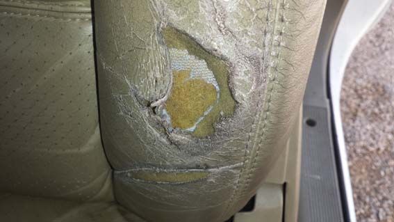

Est-il possible d'utiliser un morceau de skai très fin pour mettre sous le cuir dans le cas d'un trou avant de mettre de la pâte réparatrice ou faut-il utiliser exclusivement un morceau de cuir ou de non tissé.
  • utilisation skai pour reboucher un trou
    Dans votre cas il vaut mieux mettre une pièce de cuir , car le trou est trop gros , sinon il suffit de coller la pièce de skai avec de la néoprène car la pate réparatrice pour cuir ne colle pas bien le skai sur le cuir mais elle comble la cavité et s'accroche sur le skai  Nous pouvons vous adresser une pièce de cuir .

    Avant d'entreprendre la réparation de mes sièges, j'ai besoin d'un autre renseignement.
    Dans votre mode d'emploi, l'huile  de nourriture arrive en phase 5.
    Dans mon cas, ne serait il pas mieux de mettre l'huile en premier car les sièges sont très secs avant de mettre la pâte de réparation car j'ai lu qu'àprès, l'huile ne pénétrait pas lorsqu'il y avait de la pâte.
    Si c'est le cas,  est ce que l'ordre de réparation serait:
    nettoyer et poncer
    Passer l'huile pour assouplir le cuir (laisser sécher )
    Réparer les trous et craquelures
    Recolorer avec le recolorant pigmentaire
    et protéger par le vernis
    Merci de votre aide avant de faire des erreurs.
  6. Réponse
    Oui, c'est exactement comme cela.
