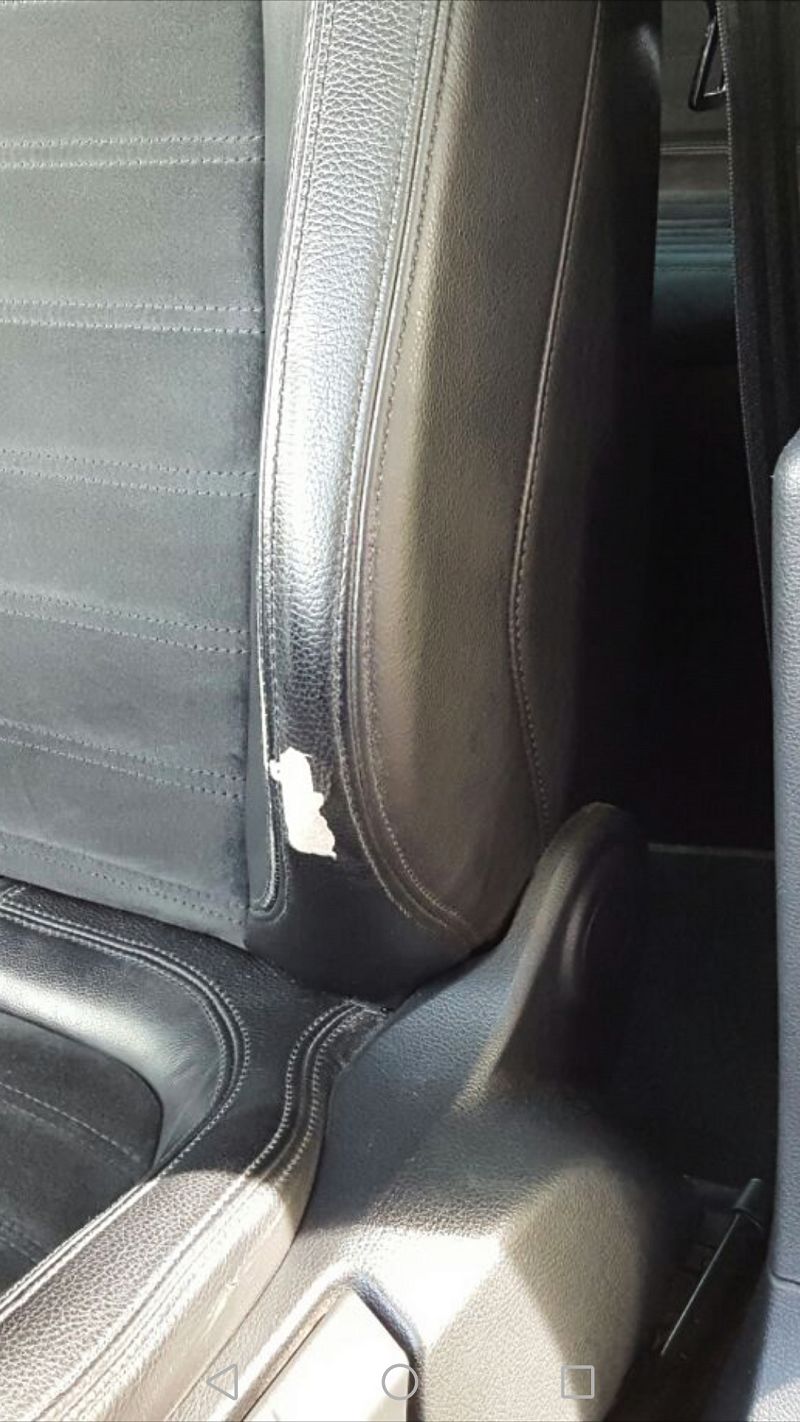

 Bonjour. J'ai un trou de la taille d'une pièce de 1euros sur le côté du siège. Comment puis-je le réparer?
  • Trou cuir
    j ai 2 fentes  sur le siege conducteur de mon duster cuir noir comment dois-je proceder merci
    Il faut glisser une pièce de cuir et la coller avec la pâte réparatrice puis niveler la surface en déposant plusieurs couches de pâte , vous avez la possibilité de refaire le grain du cuir en utilisant le  pâte à empreinte. Nous allons présenter dans quelques jours un coffret complet de réparation ,comprenant: pâte réparatrice, pâte à empreinte, spatule , papier de verre et pièce de cuir.
