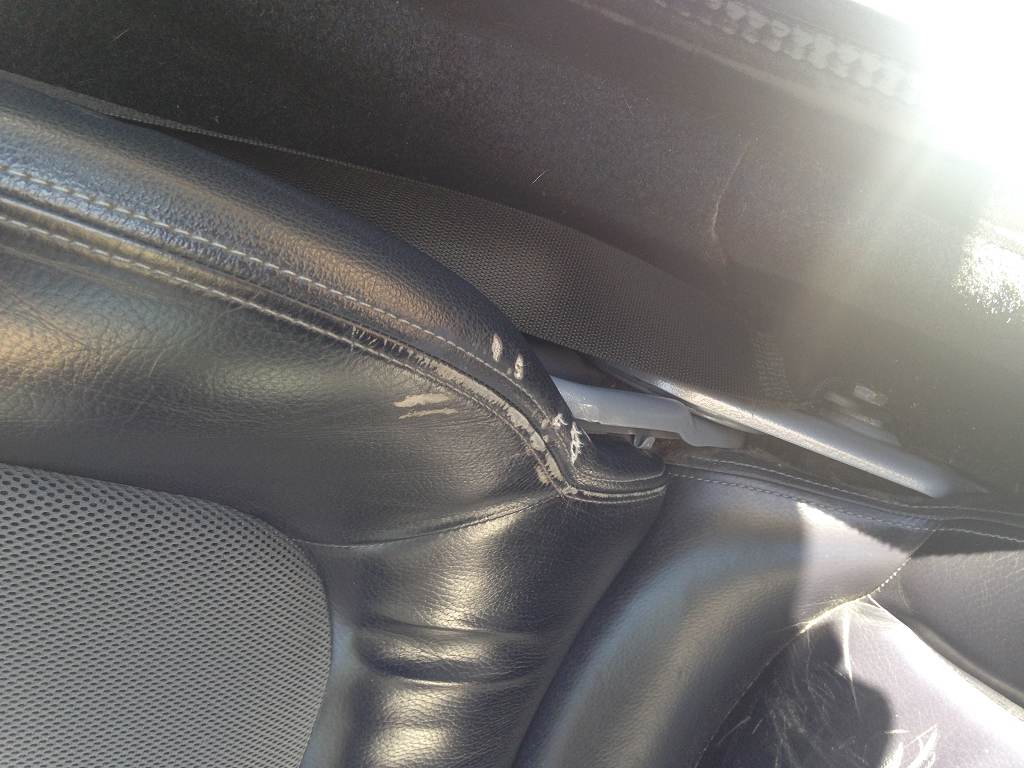

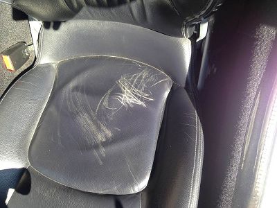

Je fais appel à vos lumières, quel(s) produit(s) de votre gamme me conseillez vous pour réparer les griffes sur mon assise en cuir et la partie abîmée sur le dossier ?

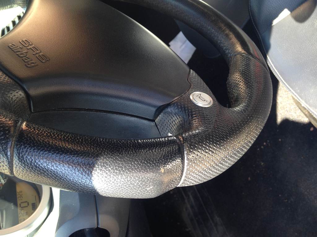

Autre chose, je souhaiterais donner un coup de jeune au volant cuir, peut-être un nettoyage avec l'un de vos produit suffirait ?

    La réparations des griffures, craquelures et de manière générale tout les manques de matière en surface du cuir s'effectueront à l'aide de notre cuir liquide (RépaCuir). Ce produit permettra donc de combler, toutefois une recolorant en surface sera obligatoire afin de masquer votre réparation.
    En ce qui concerne l'entretien du cuir, il convient de le nettoyer d'abord, ensuite de le réhydrater, puis 3 jours plus tard minimum de le protéger avec du vernis. Pour cela nous proposons un kit d'entretien pour cuir automobile ici
