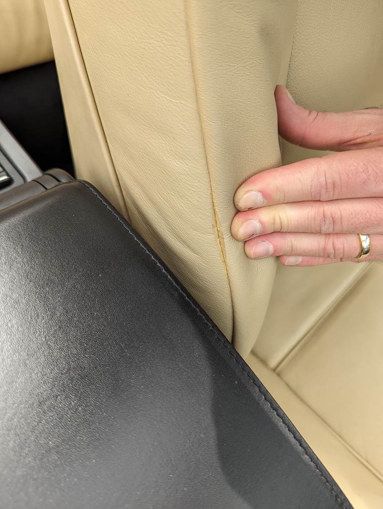

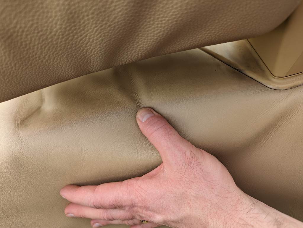

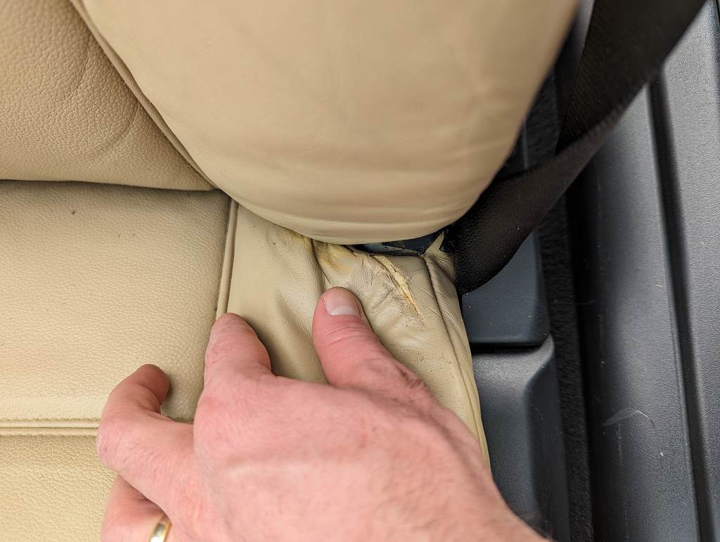

Je vous contacte car je rencontre un soucis avec mes sièges avant en cuir sur une BMW e46 330ci.
L’ancien proprio a re-teinté les sièges avant. Il l’a néanmoins fait comme un cochon et cela n’est pas très propre (teinture mal appliquée notamment au niveau des jonctions, teinture non appliquée sous les appuis tête, ...).
De plus, le cuir est maintenant assez rigide et a perdu de sa souplesse (c’est assez flagrant entre l’avant et l’arrière qui lui n’a pas été reteint). J'imagine que cela est du à la teinte qu'il a appliqué sur le cuir.
J’ai contacté 3 selliers en ile de France pour savoir si ils pouvaient retraiter correctement mes sièges avant et redonner de la souplesse au cuir. Les 3 ont refusés et m'ont proposés de changer le cuir des sièges. Je préfèrerais éviter cela au vu du cout de l'intervention ...
J’imagine qu’il n’y a pas forcément de solution miracle, pour autant quelqu’un a-t-il déjà eu ce cas ?
Si oui que faire notamment pour redonner de la souplesse au cuir ?
Merci par avance pour vos conseils ??

    Suite à une recoloration du cuir, il est normal que le cuir perde temporairement et plus ou moins de sa souplesse. C'est pour cette raison que nous intégrons systématiquement dans nos kits de rénovation notre Huile Nourrissante pour Cuir.
    Nous vous conseillons d'appliquer le soir l'huile sur les zones à traiter. Masser pour favoriser la pénétration du produit et laisser agir toute la nuit voir tout le WE si cela est possible.
    Renouveler l'opération une ou 2 fois si nécessaire.
    En ce qui concerne la teinte pour vos sièges, il est bien entendu possible de nous fournir un échantillon (l'appui-tête par exemple) afin que nous puissions reproduire la couleur et faire un beau travail homogène de recoloration !
