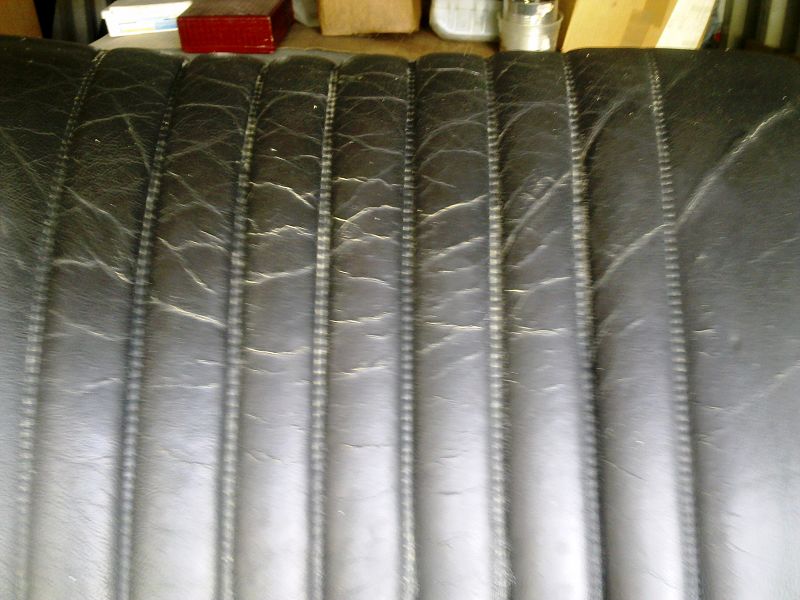

Quel produit pour combler craquelures '(non ouvertes)  de DS
Merci de vos réponses
  • Siège DS
    dans votre cas, vous aurez besoin de notre réparateur cuir noir (pâte). Ce produit comblera vos craquelures et grandes fissures qui n'ont pas traversés le cuir. Si le cuir a été traversé, vous devrez d'abord effectuer un contre-collage d'une pièce de cuir entre la mousse et votre cuir avant d'appliquer la pâte.
    Ensuite, même si la pâte est noire, votre réparation ne sera pas invisible. Vous devrez alors recolorer votre siège (tous le siège), afin d'obtenir un résultat parfaitement homogène et satisfaisant ! Lien vers notre recolorant pigmentaire cuir noir

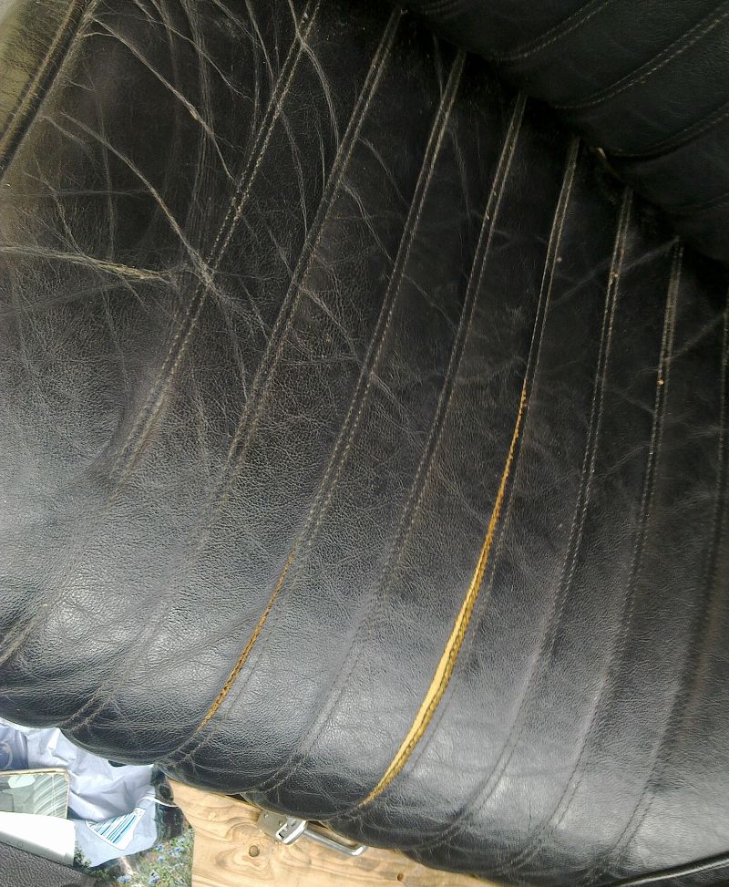

    Merci pour la réponse, j'ai un autre siège déchiré, une solution ?
