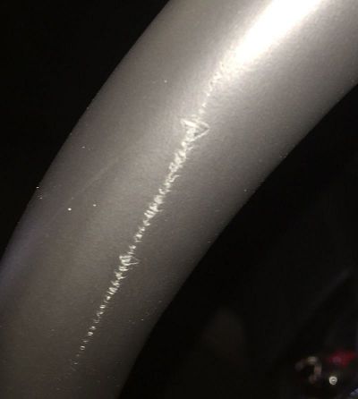

Quel produit me conseillez vous pour réparer les griffures sur mon volant ?

    Ce type de griffure disparaît sans difficultés avec notre kit volant .
    Il contient de la pâte réparatrice, du recolorant , du vernis et de l'abrasif, le tout en petites quantités.
    Commencez par poncer légèrement tout le volant, dégraissez avec de l'acétone, , appliquez de la pâte réparatrice si besoin (ici pas besoin, c'est très superficiel), recolorez avec la résine pigmentée, passez du vernis pour protéger votre travail.
    Choisissez la couleur de votre constructeur si vous la connaissez, sinon choisissez de recevoir notre nuancier.
    c'est très simple et rapide.
