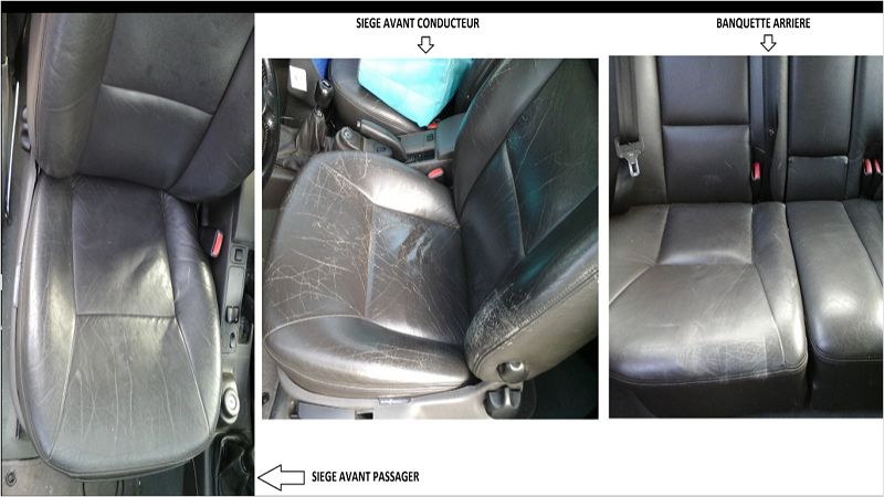

Je souhaite réparer les 2 sièges avant assez abîmés de mon véhicule (SAAB 9-3) couleur noire et redonner l'éclat à l'ensemble des sièges et banquette arrière (inclus appuis tête).
Je pourrais vous faire parvenir par mail des photos pour vous montrer l'état des réparations (il s'agit à première vue de fissures d'usure, pas de trous) à effectuer et avoir vos conseils sur les produits à acheter pour couvrir l'ensemble de mon besoin et la méthodologie ainsi que le temps pour la réalisation de l'ensemble, séchage inclus.

    Votre rénovation est des plus banale , elle est simple a réaliser. Léger ponçage pour casser le vernis d'origine, nettoyage à l'acétone, réparation des fissures avec la pate , recoloration au rouleau mousse et application du vernis à l'éponge . Le temps de cette opération une demie journée avec les temps de séchage , le kit complet sièges avants et banquette arrière suffira , le tout pour 99,90 €. Mode d'emploi détaillé ,  livré avec le kit .
