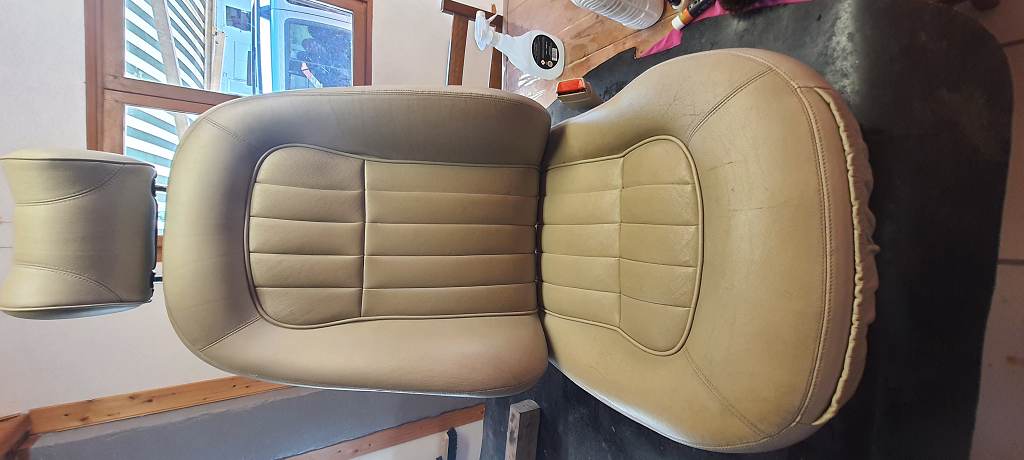

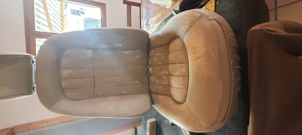

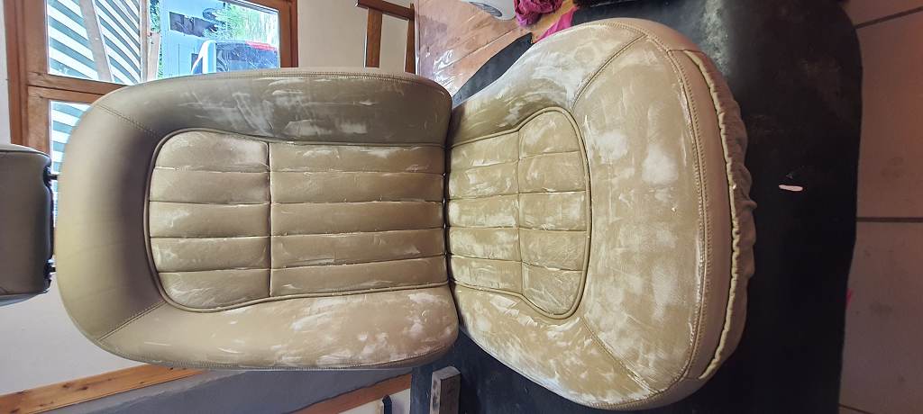

Bonjour je fait une restauration de siège de jaguar, j'ai commencé par la banquette arrière et vraiment au top, les produits nettoyant et la teinture très bien résultat au top...par contre les siege avant sont très abîmé dont celui conducteur avec un trou mais j'ai pris tous vos produit et suivi votre vidéo... cependant j'ai un gros problème avec la pate réparatrice qui ne ce ponce pas et surtout le cuir ce ponce beaucoup plus vite que celle-ci et me retrouve à faire des trous dans le cuir vous que la pate ne se ponce pas et fait des bosse elle...d'où vien le problème svp surtout que j'ai fait que les fissures sur le siège passager et j'ai encore le siège conducteur à faire qui lui a un trou...vraiment dommage car tout allait bien jusque là...je suis carrossier et j'ai l'habitude des mastic et poncage et la j'ai l'impression que la pate ne va vraiment pas...merci de votre retour rapide c'est assez urgent...

    Il est absolument nécessaire d'appliquer par très fines couches la pâte réparatrice afin d'éviter un maximum d'excèdent.
    Il est vrai que la pâte se ponce difficilement en cas d'application excédentaire. Il est nécessaire de poncer avec précision car celle-ci est plus résistante que le cuir (et c'est un atout).
    Nous n'avons malheureusement pas de solution miracle autre que le ponçage à vous proposer...
