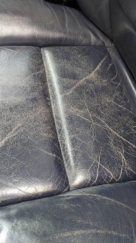

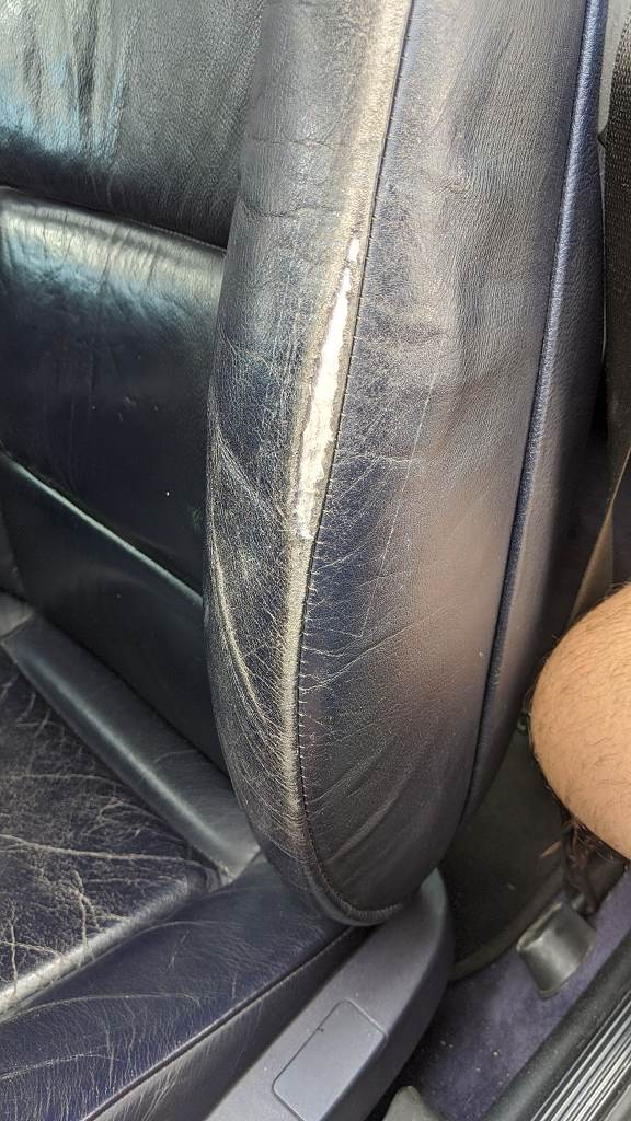

Je souhaiterai réparer ce fauteuil de ma
BMW E36 code couleur P8MA Leather, Montana/Soft/blue-violet.
Je vous joins deux photos
Et le rénover
Quels produits me faut il ?
Franck
  • réparation siege bmw e36 - 1
  • réparation siege bmw e36 - 2
    Bonsoir,
    La réparation des déchirures au niveau des coutures n'est pas conseillée uniquement avec nos produits. Sans un minimum de couture, les contraintes mécaniques seront trop importantes et la réparation ne tiendra probablement pas.
    Nous vous conseillons donc un peut de couture afin de rapprocher les bords. Ensuite, vous pourrez couvrir (si nécessaire) les fils disgracieux avec le RépaCuir.
    Ensuite, nous vous conseillons tout simplement notre kit de rénovation pour sièges auto en cuir qui contient tous les produits requis pour rénover tout ou partie de votre véhicule.
    Enfin, concernant votre couleur, nous ne connaissons pas celle que vous évoquez, il sera nécessaire donc de prélever un petit échantillon à nous fournir. Plus d"infos ici.
