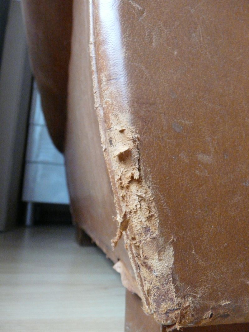

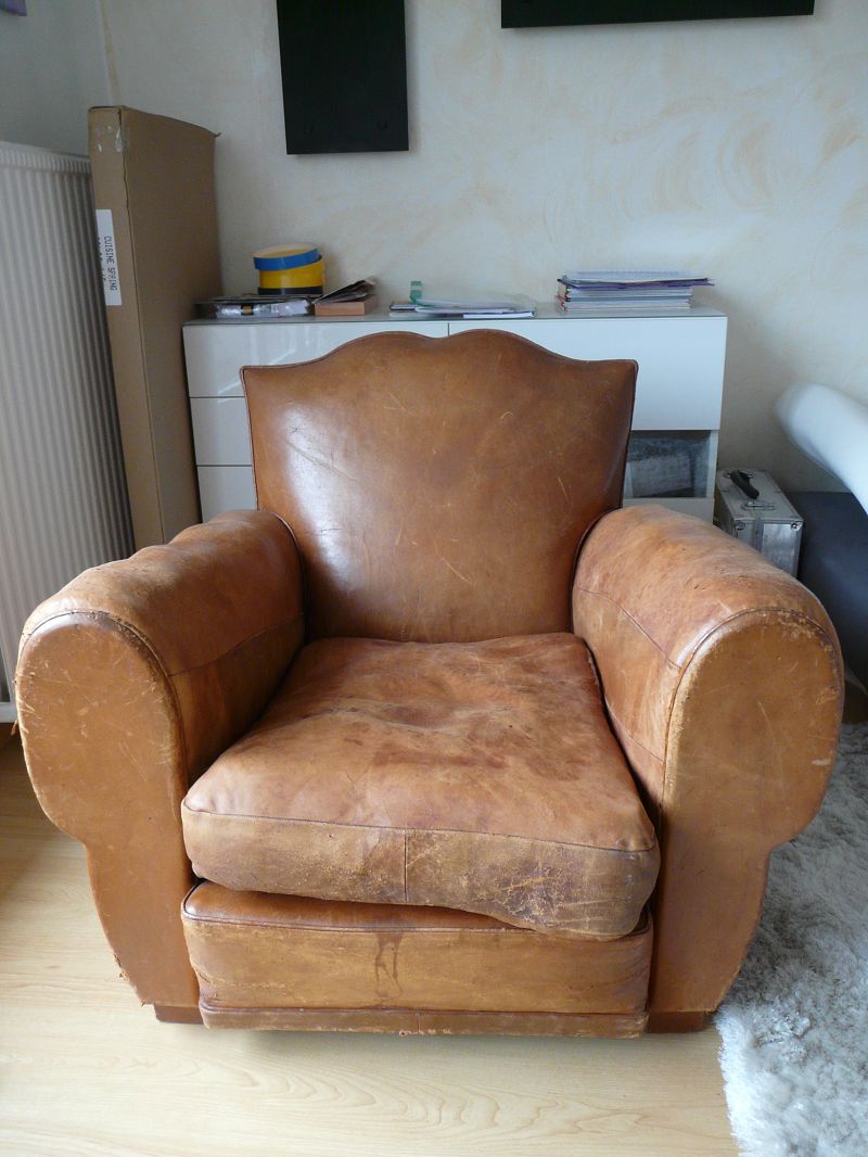

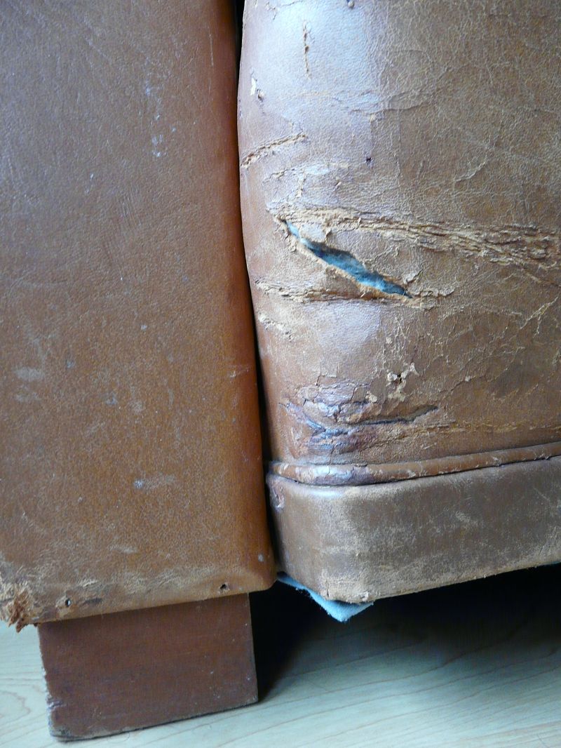

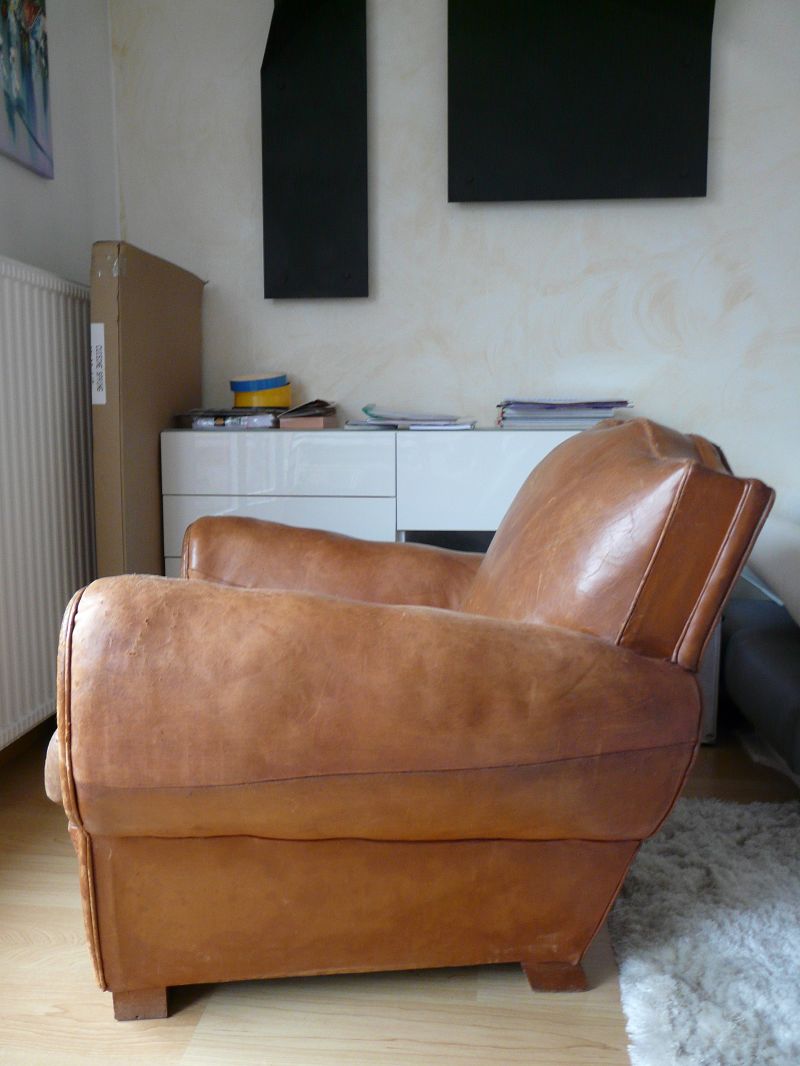

Je viens d'acheter un fauteuil club et je découvre qu'il est en assez mauvais état.
Il souffre de déchirure (type griffe de chat) mais également de déchirures nettes. Je vous poste quelques photos dès que je le peux.
Questions :
Puis je réparer les griffures ET les déchirures avec votre "kit rénovation vieux cuir pour fauteuils club" ?
La couleur actuelle et la patine du temps me plaisent énormement, j'ai peur d'obtenir un effet "peinture" avec le colorant pigmentaire. Qu'en pensez vous?
Puis je appliquer une cire teintée sur mes réparations ?
Pourrais je obtenir une "vraie" patine avec le kit cité plus haut ?
Merci d'avance pour votre aide

    Vous pourrez garder la patine ( en mieux ) et la couleur mais vous devrez passer du recolorant pigmentaire sur les endroits réparés . Nous vous fournirons un recolorant plus clair et ensuite en passant la cire teintée sur tout le fauteuil vous égaliserez la couleur , il existera une petite différence entre les parties réparées et le reste du fauteuil mais elle sera minime et ce sera dix fois mieux que du recolorant partout. Vous devez commencer par régénérer le cuir pour le solidifier et bien le graisser avec l'huile avant les réparations .Le kit rénovation vieux cuir n'est pas tout à fait adapté à votre cas, il faut remplacer le nettoyant décapant par le nettoyant détachant et remplacer les 250 ml de recolrant pigmentaire par 125 ml de recolorant et  150 gr de cire teintée, il faudra nous le préciser dans les commentaires de la commande ainsi qu'une pièce de cuir pour la réparation de la devanture suspendue.
