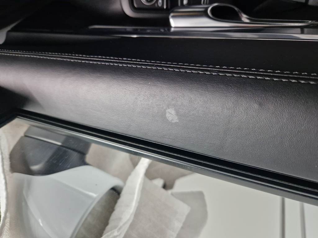

Je sollicite vos conseils ! Je suis propriétaire d'une porsche 991 avec intérieur tout cuir noir. Je nettoie régulièrement les sièges et volant régulièrement sans soucis.
Hier j'ai voulu nettoyer la portière conducteur.
A peine ai je commencé à très légèrement frotter sur le haut de la portière qu'une fine pellicule caoutchouteuse noire a immédiatement commencé à se décoller (photo 1, la partie centrale plus sombre est la partie où la pellicule est partie).
J'ai enlevé la pellicule sur le reste de la pièce.

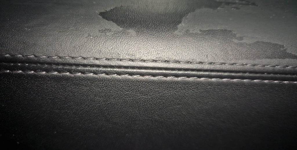

En dessous, j'ai decouvert quelques zones, des points de 1cm de diamètre, très visibles par rapport au reste (voir autre photo).
Savez vous ce que pouvait être la pellicule caoutchouteuse ?
Sauriez-vous traiter cette zone afin que le rendu redevienne uniforme et qu'on ne puisse plus voir ces "points" ?
Merci d'avance,
  • Réparation cuir Porsche - 1
  • Réparation cuir Porsche - 2
    Il semble que dans votre situation c'est le vernis de finition qui est devenu défectueux. Il faut donc le remplacer.
    Malheureusement il est probablement nécessaire de reposer une nouvelle peinture aussi.
    Ces travaux ne présentent toutefois aucune difficulté technique.
    Je vous invite à contacter directement nos conseillers par téléphone pour obtenir un bon de commande adapté à vos besoins ainsi que des conseils personnalisés.
    Le service client Sofolk à votre service.
