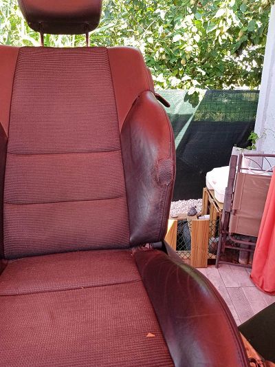

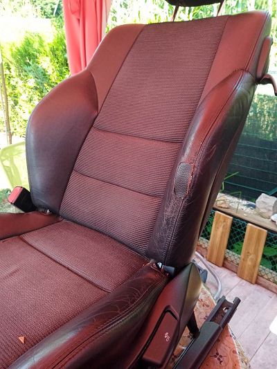

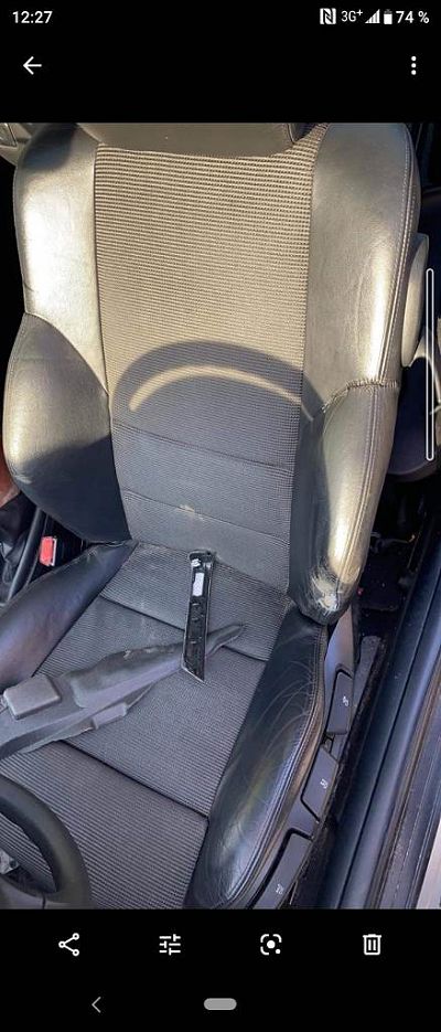

Je souhaite réparer mon siège de voiture.
Il est troué au niveau de la couture. Est ce possible de le refaire ?
PS : le bout de cuir a était retirer.

    Pour réparer un trou  tel que celui-ci vous avez besoin de 2 pièces de cuir.
    La première doit être glissée dans le trou comme sur votre photo, à la différence que la pièce doit être retournée, de sorte à vous montrer le côté chair (rugueux). Elle doit dépasser de 2/3 cm autour de la plaie.
    Une fois en place, glissez de la pâte réparatrice entre cette pièce et votre cuir afin de les coller ensemble.
    Après séchage, découpez une pièce à la forme de votre trou puis collez-là sur la précédente, côté lisse face à vous.
    Après un nouveau séchage, comblez les bords de la pièces proprement avec la pâte, à la manière d'un mastic de rebouchage.
    Lissez au papier de verre fin et renouveler si besoin.
    Recolorez et vernissez maintenant vos sièges.
