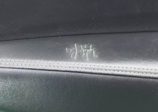

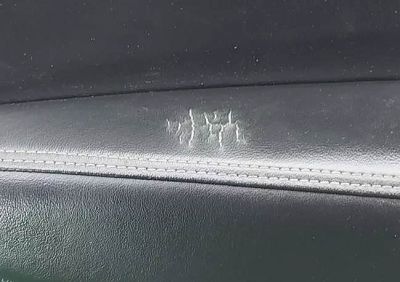

Je cherche à réparer ces craquelures sur le cuir noir de ma Volvo V40 R-Design.
Quels seraient les produits que vous me conseillerez pour combler ces craquelures et rénover cette garniture de portière avant gauche ? De plus, je n'ai aucune idée du code couleur...
Merci d'avance pour votre aide.
Bien cordialement.
  • Réparation craquelures Volvo V40 II
    Merci pour votre message.
    Pour traiter efficacement les craquelures sur la garniture de porte en cuir noir, nous vous recommandons la procédure suivante :
    Produits conseillés :
    1. Nettoyant/dégraissant cuir – pour bien préparer le support.
    2. Pâte réparatrice pour cuir – pour combler les craquelures en fines couches.
    3. Recolorant pigmentaire cuir noir – pour uniformiser la teinte après réparation.
    4. Vernis de finition – pour protéger la réparation et redonner un aspect neuf (mat, satiné ou brillant au choix).
    Concernant la couleur :
    Si vous ne connaissez pas la couleur et que vous souhaitez une correspondance exacte avec la teinte d'origine Volvo, vous pouvez également nous faire parvenir un petit échantillon de cuir (12x12 mm minimum) pour que nous puissions reproduire la teinte sur mesure.
