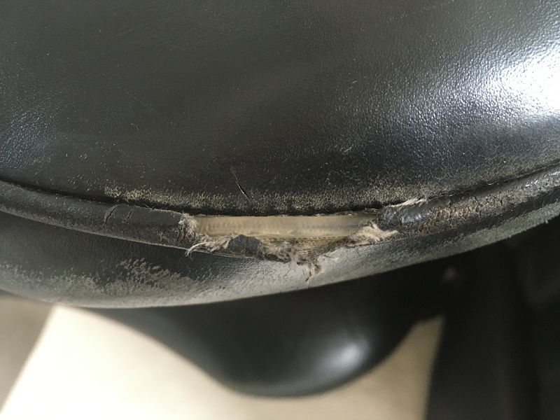

Quel est la technique pour réparer les bourrelets latéraux de siège auto ?
Le cuir entourant le bourrelet est détaché de la couture qui l'emprisonnait sur une longueur de 5 cm.

    Ce bourrelet s'appelle un passe-poil.
    Il s'agit d'une pièce de cuir qui sert de raccord entre 2 autres pièces. voir schéma 3.
    Il semble que cette partie de votre siège ne soit pas en cuir, je distingue une trame de tissu qui évoque le simili-cuir.
     La solution la plus satisfaisante consisterait sans doute à découper proprement tout ce qui est effiloché, puis à coller une petite pièce de cuir ou de simili à l'aide de colle néoprène.
    Ajustez correctement cette pièce, puis finalisez votre réparation en comblant le tour avec quelques gouttes de notre Réparateur pour simili-cuir.
    Pour une rénovation satisfaisante, il faut maintenant recolorer puis vernir. Profitez-en pour refaire votre siège en entier puisqu'il semble pas mal décoloré.
    Prévoyez 200ml de recolorant noir et 100ml de vernis par siège.
    Sachez que nous proposons aussi des kits complets de rénovation de siège auto qui réunissent tout ce dont vous avez besoin pour faire ces travaux ainsi que pour entretenir vos cuirs.
    En cas de doute nous sommes aussi à votre écoute directement par téléphone au 05-57-34-69-72.

    siège Porsche fabrication Recaro fin des années 80.
    j'ai déjà reçu de chez vous le kit complet rénovation.
    le "passe poil" est un choix esthétique de finition. si je le supprime en le coupant au ras de la couture cela n'alternera pas la structure d'assemblage du cuir.
    qu'en pensez-vous ?
