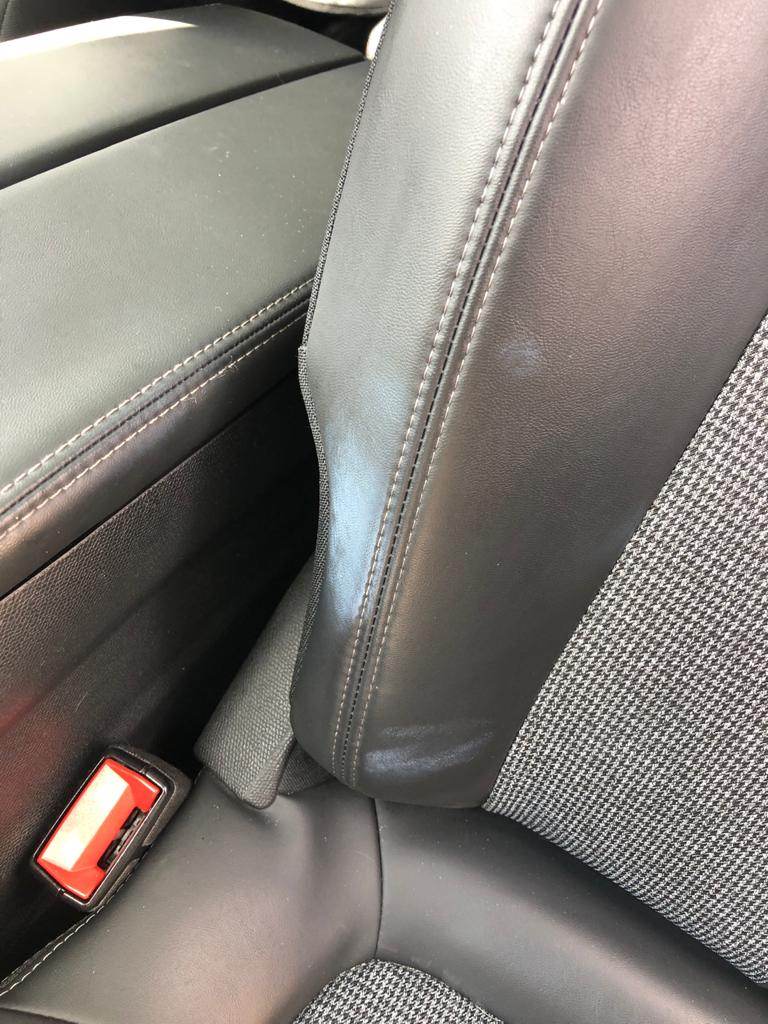

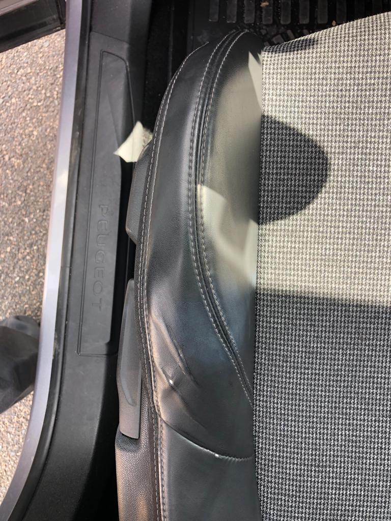

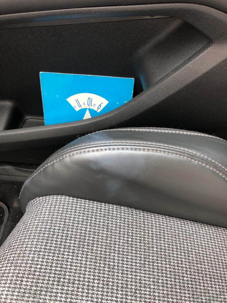

J'aimerais rénover des sièges avant sur ma 5008.
Par contre, Peugeot me parle d'une référence : Sellerie TEP & Tissu 'Colyn'
Décoloration sur les deux sièges, et une belle griffure coté passager.
Alors la couleur je dirais bleu marine, et je ne sais pas où je pourrais trouver le code TRIM.
Si vous pouviez me conseillez svp :)
Merci.
Cordialement.
Franck.

    Il vous faut un kit de rénovation pour sièges en similicuir. Le kit 1 siège vous permettra de faire les 2 sièges avant.
    Pour réparer le trou utilisez une pièce de cuir, de simili ou de jean. Glissez-la dans la fente, déployez-la, puis utilisez de la colle au Néoprène pour la fixer. La pâte contenu dans le kit vous permettra de combler le reste de la cavité.
    Voici une courte vidéo,  l'un des projets consiste en une réparation semblable :
    Quant aux informations que vous nous avez communiquées, elles ne nous permettent pas de déterminer votre couleur avec certitude.
    Dans votre situation nous vous invitons à choisir la couleur "je fourni un échantillon".
    Finalisez votre commande et envoyez envoyez au moins 1x1cm de matière à l'adresse indiquée sur votre facture. Vous pouvez aussi envoyer un petit élément démontable comme une housse ou un appui-tête par exemple.
    Vous serez informé par mail de la bonne réception de votre échantillon.
    SI cette option ne vous semble pas possible choisissez "recevoir le nuancier Sofolk" mais le résultat sera beaucoup moins précis.
