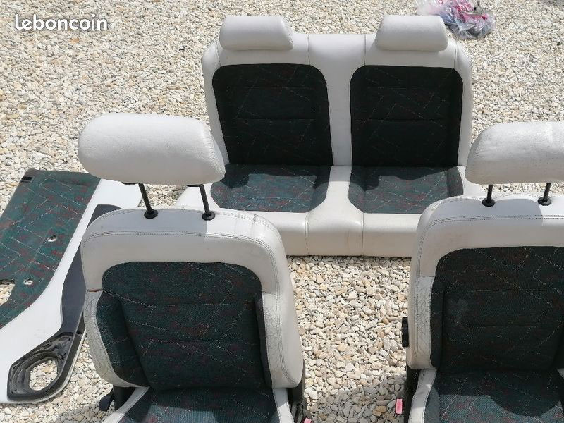

je souhaiterais rénover mes sièges de 306 Roland Garros en cuir et tissus et j'aimerais avoir un nuancier pour choisir la couleur car ils sont craquelés. J'ai besoins d'un kit complet pâte réparatrice colorant et protection du cuir pour les sièges avant et banquettes arrière. Le siège conducteur est troué mais selon moi il est impossible de le réparer avec le kit. Qu'en pensez-vous?
J'essaye de trouver quelqu'un qui puisse me changer une pièce de cuir mais en attendant je souhaite refaire celui passager et les banquettes arrières qui sont craquelées.
je vous envoie des photos de mes sièges
cordialement
  • rénovations siéges auto
    Nos Kit de rénovation permettent de remettre en état vos cuirs sans difficultés. Ce tutoriel vidéo vous aidera beaucoup :
    Le plus compliqué, dans votre cas,  consiste à solidariser à nouveau la zone  en cuir et la zone en tissu du siège conducteur.
    Pour cela, il est préférable de faire un peu de couture si vous en avez les compétences, sinon demandez à un professionnel ( évitez les selliers, une couturière de ville peut s'en charger).
    Autrement, il est possible de solidariser les deux zones avec une pièce de cuir fin ou de jean placée en dessous et collée à la colle néoprène (ce sera toutefois moins propre et moins durable).
    Par ailleurs, la couleur de vos sièges de 306 Roland Garros est référencés dans notre base de donnée, vous n'avez qu'à la sélectionner dans la liste des couleurs constructeur au moment de choisir votre couleur.
