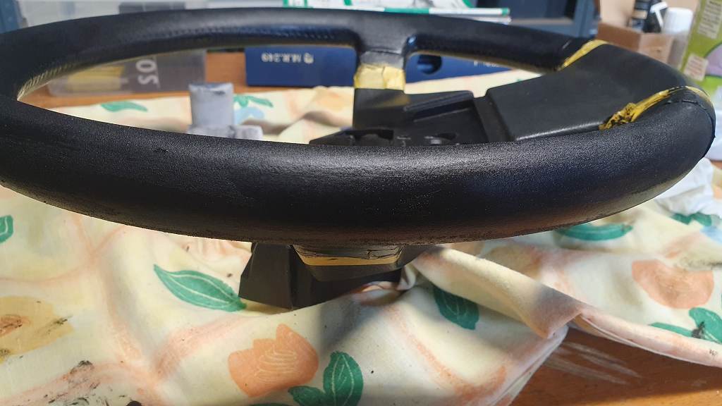

En pleine rénovation de la sellerie de ma R25 Baccara, je rénove également le volant cuir qui présentait des signes d'usure importants
J'ai utilisé le kit rénovation volant, cependant à l'application du recolorant noir, malgré plusieurs couches, bien espacées de 24h de séchage à chaque fois, je n'arrive pas à obtenir un rendu "lisse" sur le volant
J'applique le recolorant avec un petit rouleau à laquer (le pinceau donnant des résultats décevants) mais malgré tout il reste un petit effet "peau d'orange" (pas rédhibitoire mais ça me plaît moyennement)
Que conseillez-vous comme outil pour un rendu lisse comme à l'origine ?
D'avance merci pour votre réponse

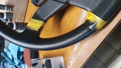

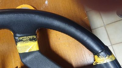

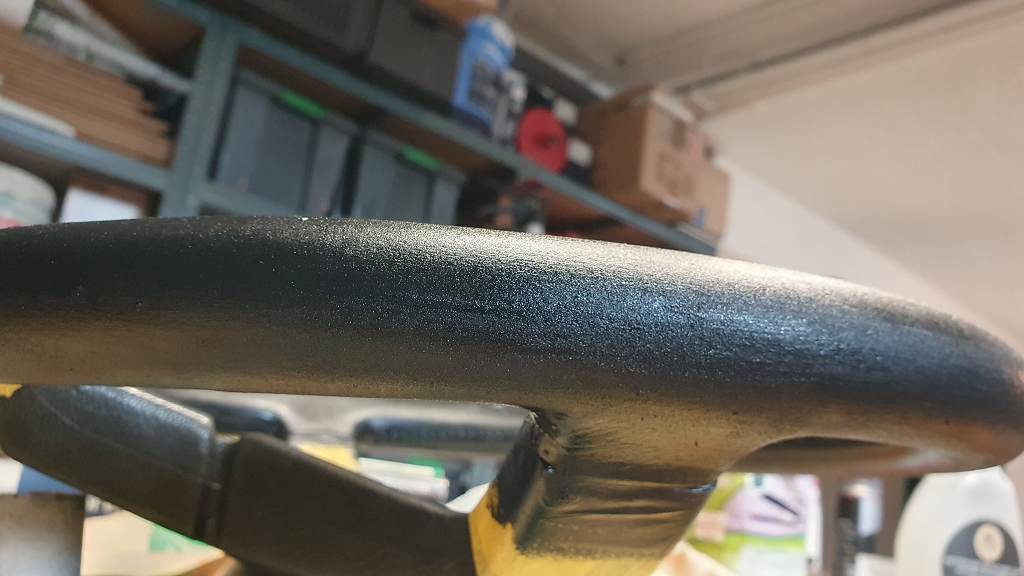

    Pour agrémenter, après encore 2 couches supplémentaires, pas moyen d'obtenir le résultat voulu
    J'ai de nouveau tenté au pinceau, je réussi à avoir la brillance mais il laisse énormément de traces, en essayant d'atténuer au rouleau, rien n'y fait...

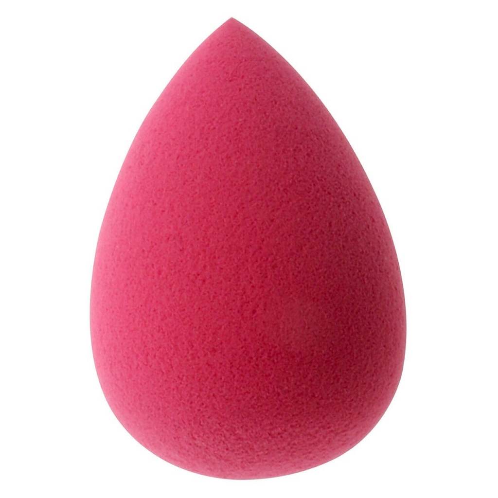

    J’ai utilisé une éponge a maquillage, qui fait bien mieux le boulot que toute les autres éponges/techniques..
    maintenant dans ton cas je reponcerai legerement pour que ca revienne lisse avec une toile emery fine (gris fonce) de chez 3m (sans appuyer fort. Et je recolorerai avec cette eponge.
    • Rénovation volant cuir R25 baccara
    Merci de ta réponse.
    Je vais tester ta méthode. Il me semble que ma femme à ce type d'éponge justement ??
    Juste une précision, tu as coloré en tapotant ? Ou par mouvements ?
    J’ai fais par mouvement, facilement 3 couches en tout cas.
