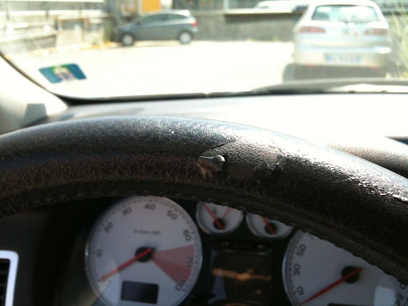

souhaitant rénover mon volant qui "pluche", je souhaiterais savoir si je dois commander le stick reparateur ou le kit special volant!
lequel serait le mieux adapté, sachant qu'il n'y a aucun trou sur le volant juste la peau du cuir qui s'épluche et/ou qui fait des boursouflures

    Dans votre cas il faut le kit volant pour combler les cavités avec la pate, le cicatrisant est insuffisant.
    Merci pour votre réponse, j'ai donc commandé le kit special volant.
    Donc il faut "poncer" tout le volant avec le papier de verre ( meme au niveau des boutsouflures, cf photos avec les liens) puis appliquer le produit ?
