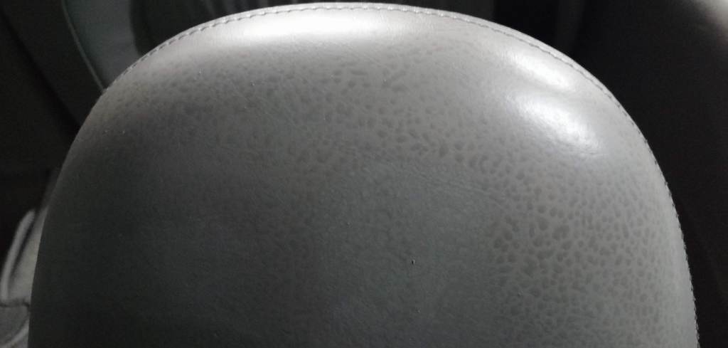

Bonjour, je suis actuellement en train de rénover mes sièges en cuir avec un kit que je vous ai acheté. Après ponçage et passage dégraissant, je ne suis pas pleinement satisfait du résultat après la recoloration. Le passage du rouleau laisse plein de petites bulles qui après séchage font des points plus foncés ! Séchage naturel ou au sèche cheveux le résultat est le même. J'ai essayé au pinceau mais j'ai ensuite des traces. Je précise que c'est un cuir lisse.
Merci pour vos conseils.

    En effet,  nous pouvons voir que la coloration ne semble pas homogène.
    Combien de couches avez-vous appliqué ? Quelle méthode d'application  ?
    Bonjour, j'ai réussi à obtenir un résultat satisfaisant. Après un léger ponçage, j'ai appliqué la coloration au pinceau et avant séchage j'ai passé le rouleau sans peinture se qui enlève les traces du pinceau. Après 2 couches c'est ok.
