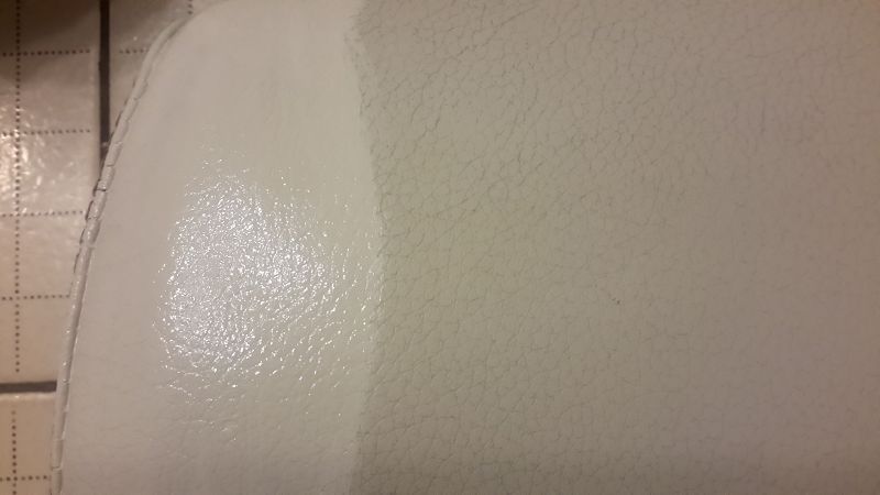

Je viens enfin de me décider à faire mes sièges et après 2 couches de teinture la couleur ne correspond pas. Elle est plus blanche que d'origine.

    Vous vouliez une photo pour comparer les teintes.  La voilà. Il y a une grosse différence.

     Apparemment le produit est trop blanc , nous allons vous envoyer un colorant à verser dedans.
