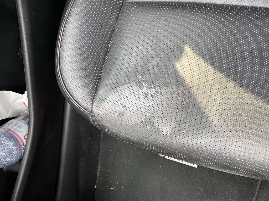

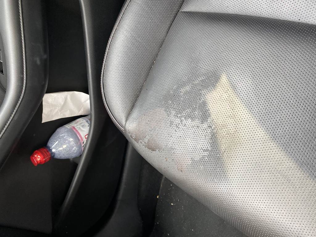

J’ai le siège avant passager de ma mazda 3 qui s’est effrité du à un produit qui a séché sur le cuir (voir photos). Quel produit pourrais-je utiliser pour récupérer cela svp?
Le fait que le cuir soit perforé n’est pas un problème ? Merci d’avance pour votre réponse

    Vous devez désormais recolorer et revernir.
    Ces opérations ne présentent pas de difficultés.
    Assurez-vous bien de choisir la bonne couleur. Si vous n'avez pas d'information à ce sujet, envoyez un échantillon, un appui-tête par exemple.
    Quant aux perforations, cela ne pose aucun problème, attention toutefois à ne pas surcharger en peinture.
    Nous restons à votre écoute.
