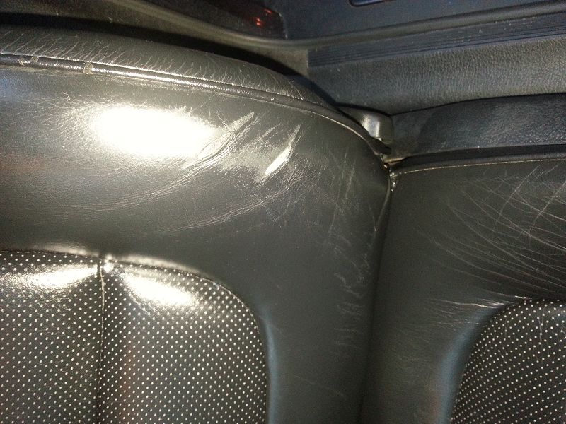

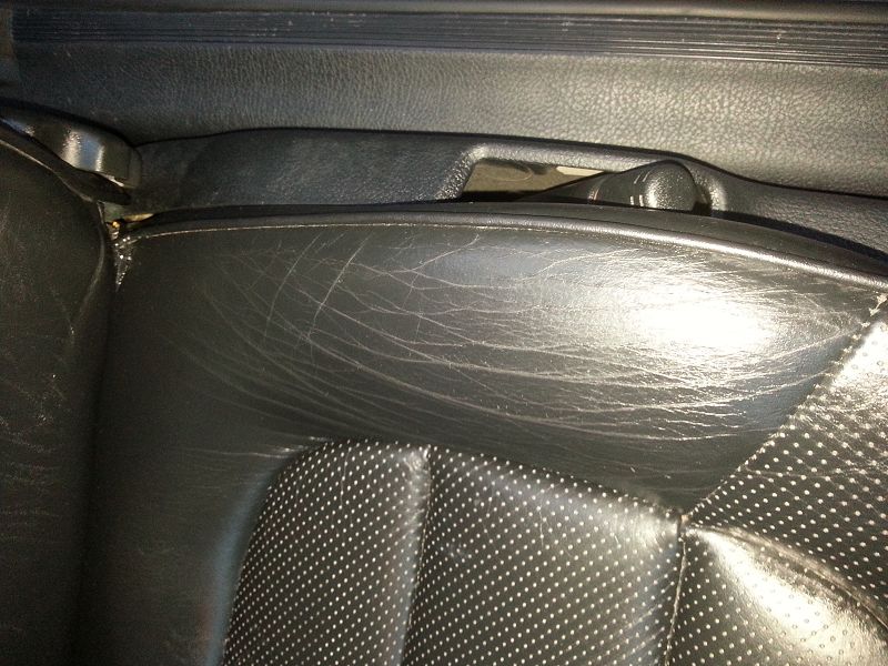

J'ai deux entailles dans le cuir au niveau des hanches, ainsi que le cuir craquelé à quelque endroit.
J'aimerais vos conseiller sur la façon dont je dois procéder et qu'ellessont vos produit à acheter.
S'il a une teinte à faire, je serais obligé de la faire sur tous les sièges pour éviter une différence de teinte.
Voici les images :
  • Rénovation siège en cuir
     Edit : Photo principale :
    Vous pouvez réparer les 2 entailles dans votre cuir. Il faut glisser une pièce de cuir un peu plus grande que la coupure,  entre la mousse et le coté chair du cuir ( nous vous fournirons gratuitementles pièces de cuir ), et la coller avec la pâte réparatrice (vous aurez le temps de rapprocher les 2 bords avant la prise de la colle). Boucher la cicatrice avec la même pâte et enfin recolorer entièrement le siège auto après avoir réparer les craquelures ( toujours avec la même pâte) de l'assise.

    Ni auras t'il pas une différence de teinte entre les autres sièges ?
    Qu'elle kit me conseillez vous ?
    Si vous nous adressez une lamelle de cuir (découpée sous le siège) le kit rénovation cuirsiège conducteur suffira.
