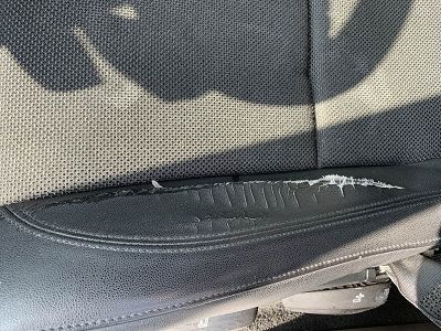

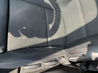

j'ai une déchirure sur mon siège conducteur (voir photos jointe), j'ai mis dans mon panier le kit de réparation. Est-ce que cela suffit?
PS : je ne m'y connais vraiment pas, je ne sais pas si c'est du cuir ou du sky

    C'est du simili-cuir, et dans cet état, on ne peut pas faire grand chose de satisfaisant.
    L'alternative à la réparation consiste à stabiliser la déchirure à l'aide d'une pièce (cuir, skaï, jean ou tissu) collée par l'intérieur, à la manière d'un patch. Mais malheureusement on ne peur rien faire de plus.
    Bon courage.
