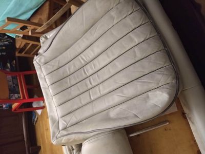

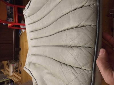

je suis en train de renover des sièges en cuir beige comportant de nombreuse bandes paralleles avec un fort relief (plus d'un cm).
actuellement les cuirs sont déposés, l'armature métallique du siège etant fortement oxydée, je la protège de de la corrosion.
les photos jointes montre l'etat des surfaces après un premier passage à l'acetone (3h pour une housse), pour enlever une affreuse recoloration deposée par un ancien proprietaire.
Pour appliquer le cica cuir, est il preferable d'avoir remis le cuir sur la mousse, et fixer les agrafes nez de cochon (pour tendre la housse), ou laisser la housse demontée pour pouvoir appliquer le produit ou l'acces n'est pas forcement simple ?
pour appliquer la recoloration, particulierement dans les creux, vaut il mieux travailler démonté, ou réassemblé ? idem pour les traitements de finition ?
dans les creux, il y avait d'affreux depots de produits utilisé jadis, creant des adherences entre les parroies
merci de vos conseils

    Il est difficile de vous répondre de manière catégorique.
    La plupart du temps il sera plus facile de travailler sur un cuir bien tendu, cependant certaine zones seront plus facilement atteignables lorsque c'est démonté.
    En déposant le cuir, il est aussi plus aisé de faire sécher les différentes parties sans créer de contact entre-elles.
    En tout cas vous vous posez les bonnes questions et vous ferez sans doute un meilleur travail que la personne avant vous.
    Bon courage !
