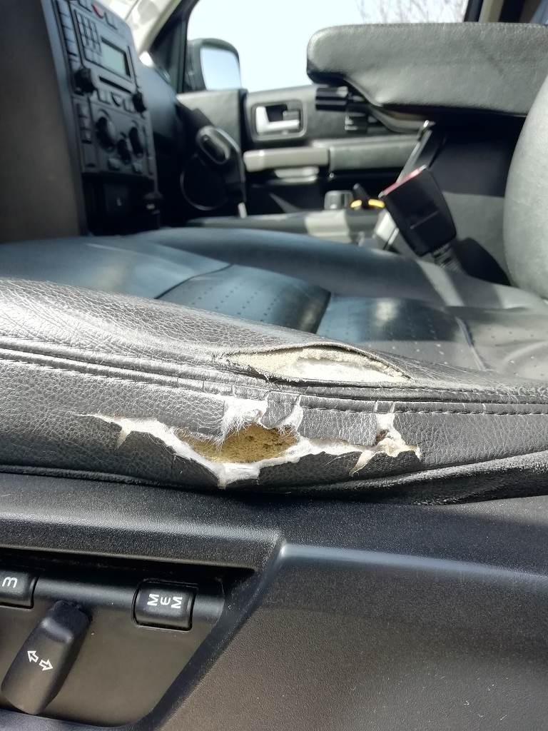

Bonjour je viens de rénover mon siège auto avec le kit rénovateur cuir auto. L'assise était complètement déchirée.
-1er étape ouvrir le cuir
-2 étape rebouchage en plusieurs fois 3 et 4 passage
-3ème étape recoloration pour un résultat surprenant je ne pensais pas le récupérer

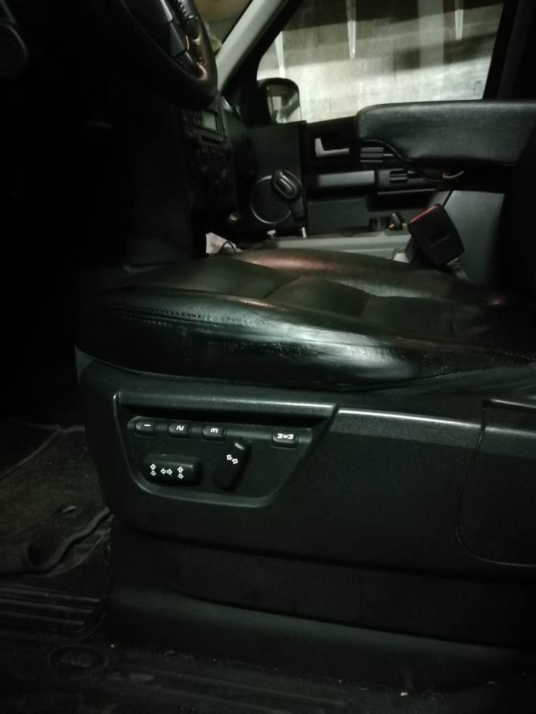

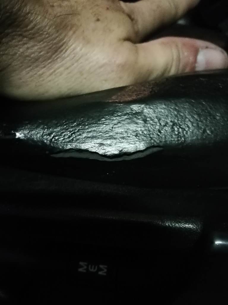

    Bonjour, oui j’avais vu votre tuto ça rendait super bien. Par contre mon problème c’est que dessous la déchirure il n’y a pas de mousse comme vous pour tenir le morceau de cuir qu’il fournissent. Vu qu’à la base ces une couture qui a sauté dessous c’est vide quoi ?? je peut faire une photo si je me suis mal exprimé
    Oui je pense qu'une photo peut aider

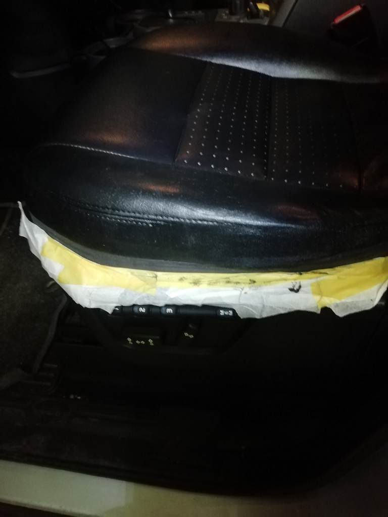

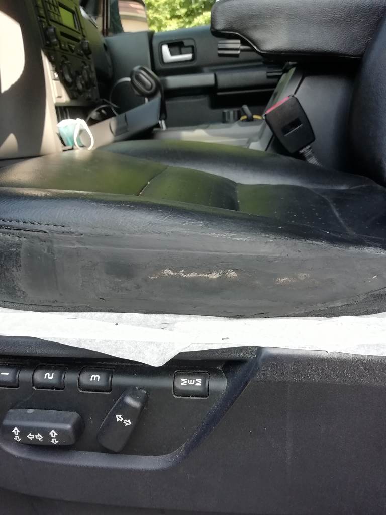

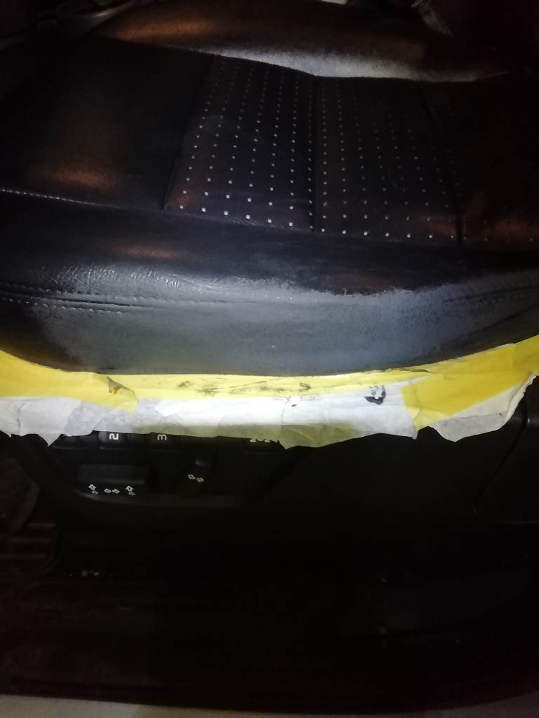

    Bonjour. Voilà au bout quelques temps j'ai mon siège auto qui c'est fissuré photo. J'ai recollé un morceau de cuir par dessus puis mis de la pâte sur les bords photo 2. Puis j'ai recouvert le cuir jusqu'à obtenir une surface lisse et j'ai repeint et vernis photo 3. J'avais contacté leur concurrent coulorsof il ne pouvait pas réparer avec leurs produits il me renvoyé vers un cellier automobile. Moi je suis content de leur produits et de leurs services à l'écoute du client.
