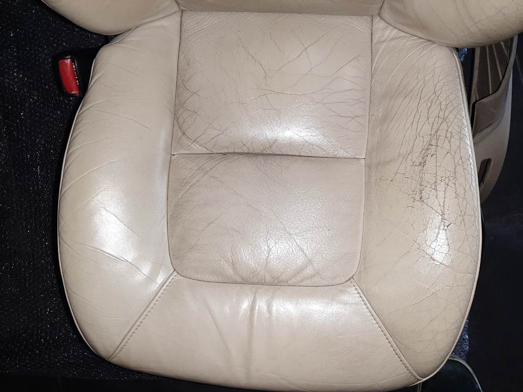

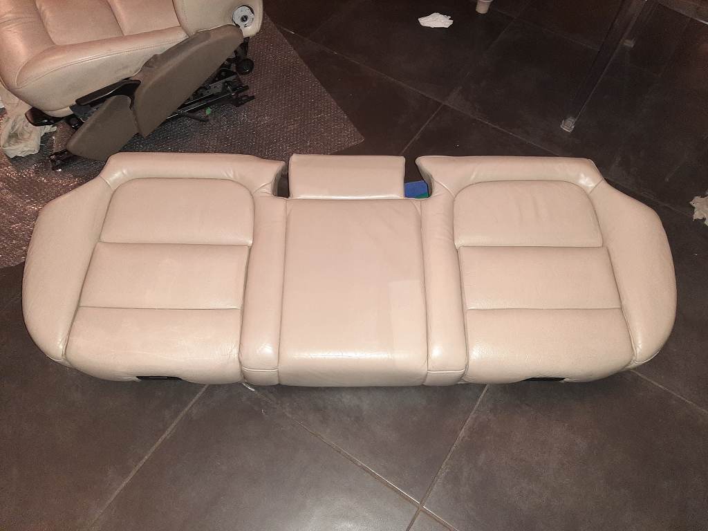

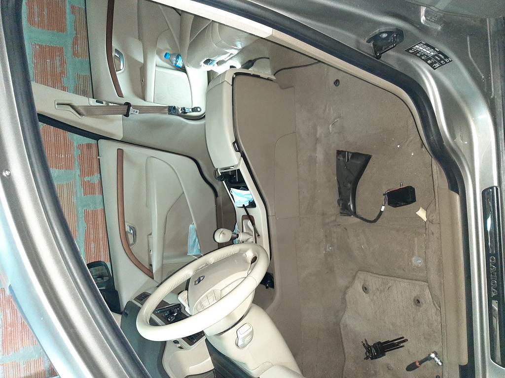

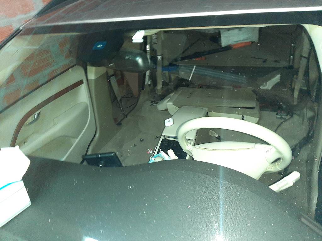

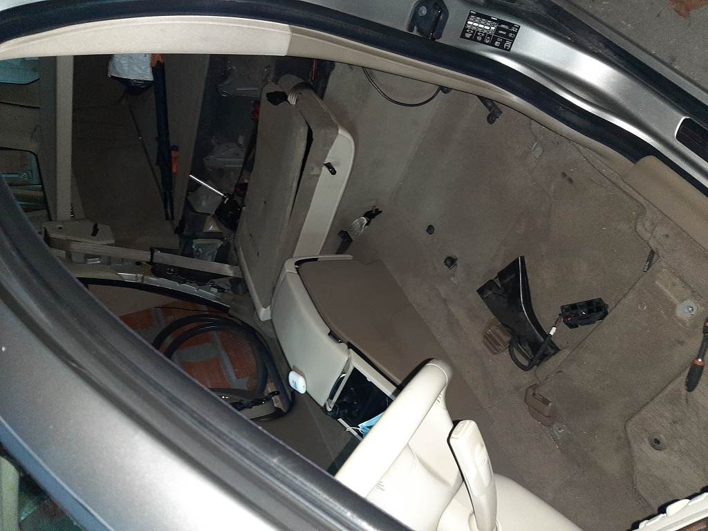

    Et hop ! Chantier en cours !
    Le plus simple reste de sortir les sièges et banquette arrière de la voiture.
    En plus, fait trop froid dans le garage pour la teinture (et pour moi! ??).
    • Rénovation cuir Volvo V70 - 1
    • Rénovation cuir Volvo V70 - 2
    • Rénovation cuir Volvo V70 - 3

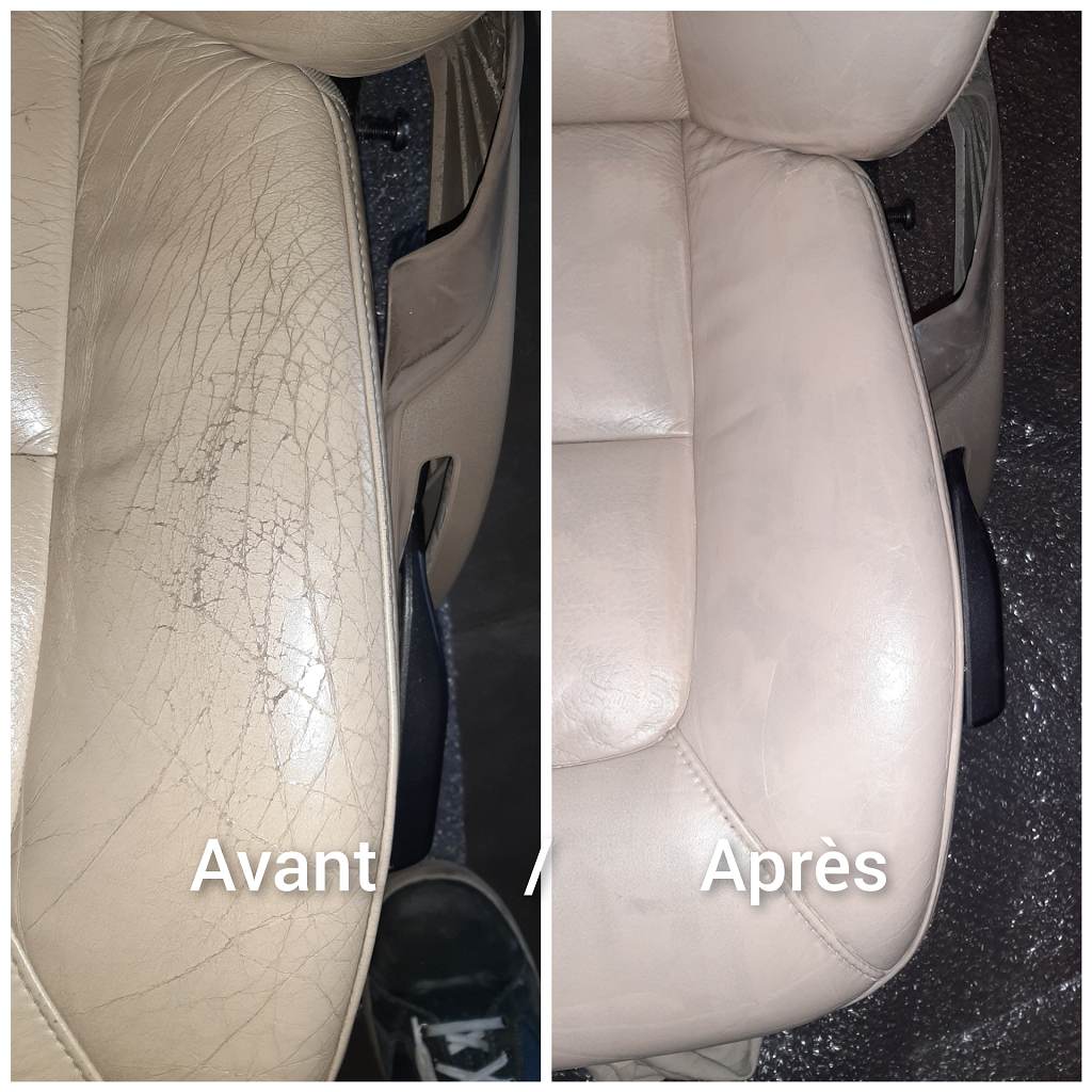

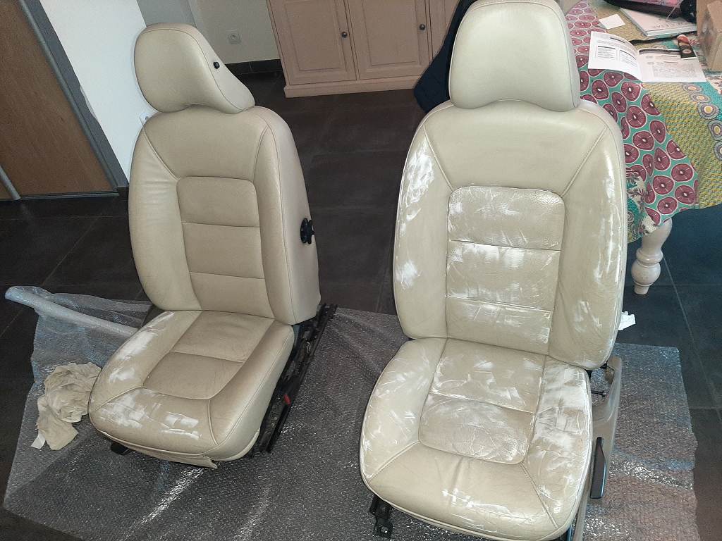

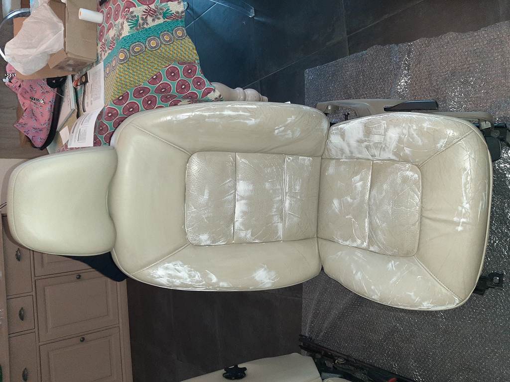

    Ensuite, suffit de suivre le mode d'emploi.
    Ponçage, CicaCuir puis RépaCuir.
  6. Réponse
    Et le nettoyage à l'acétone.
    L'air de rien, ça prend du temps !

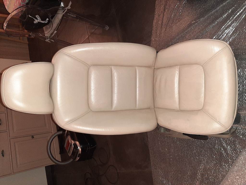

    Et après juste 2 couches de teinture, un joli résultat !

    Le beige Volvo.
    Mais ce n’est pas exactement la même couleur même si ça ne choque pas si on fait tous les sièges.
    Et j'ai toujours le problème des sièges qui collent. A part le talc de temps en temps, pas moyen de s'en défaire.
    Mais je ne recommence pas tout.
