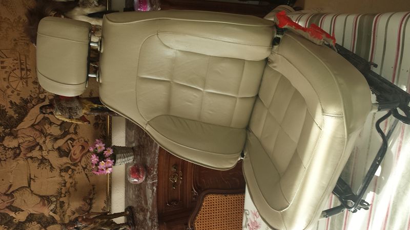

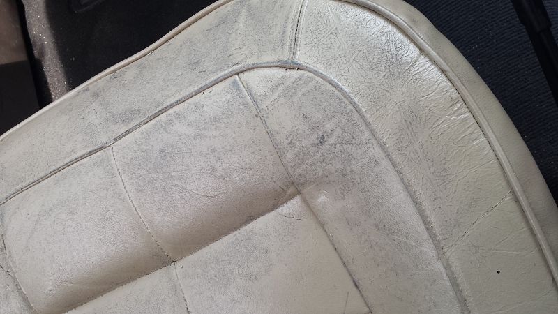

Bonsoir, au mois d'Avril j'ai entammé la renovation d'un cuir de Super 5 Baccara, j'ai passé commande des produits neccessaire (Commande n° : BDC201504/4316) et j'ai été tres satisfait du resultat :
|IMG]http://nsa34.casimages.com/img/2015/04/12/150412090111650712.jpg[/IMG]
Cependant la couleur etant tres salissante j'ai due nettoyer a plusieurs reprises les sieges avant et je pense que mon produit nettoyant pour cuir a due attaquer le vernis soyeux ou la peinture pour cuir car les sieges sont devenue extremement collant comme si je les avait recouvert de colle, il retiennent tout et colle aux vetements.

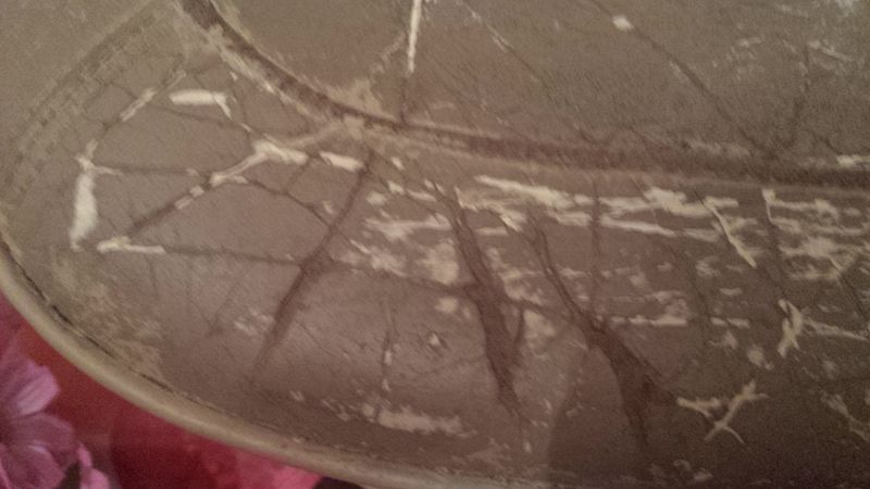

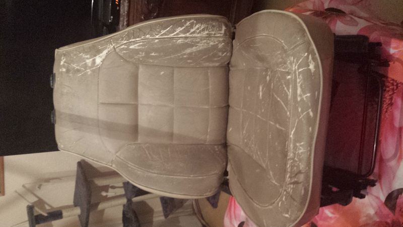

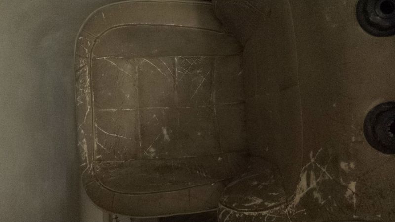

Du coup j'ai repasser commande d'une teinture pour cuir noir (Commande N°: 7VX6109347416472B) et j'aimerais savoir avec quoi je peux nettoyer les sieges par la suite, de plus sur un des sièges il y a des rayures assez profonde avec de la matiere manquante et j'aimerais savoir si la pate pour cuir sera suffisante sachant que le cuir n'est pas craqué ni déchiré, voila une photo apres avoir retirer la peinture et décapé le siege :
[URL=http://www.casimages.com/i/150810011927593460.jpg.html][IMG]http://nsa37.casimages.com/img/2015/08/10/150810011927593460.jpg[/IMG][/URL]
[URL=http://www.casimages.com/i/150810011925295938.jpg.html][IMG]http://nsa38.casimages.com/img/2015/08/10/150810011925295938.jpg[/IMG][/URL]
Et aussi malgrés plus d'une semaine d'application d'huile de pieds de boeuf, l'assise du siege au milieu reste assez dur, comment pourrais je y remedier ? Merci d'avance, cordialement.

La 1ere photo est le resultat apres la renovation d'avril dont j'ai été tres satisfait, ensuite les autres sont celle du siège a l'heure actuel apres le decapage, merci.

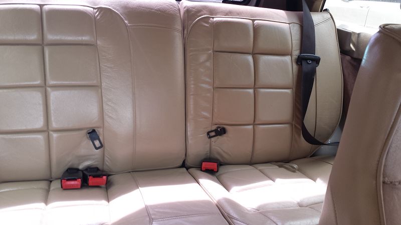

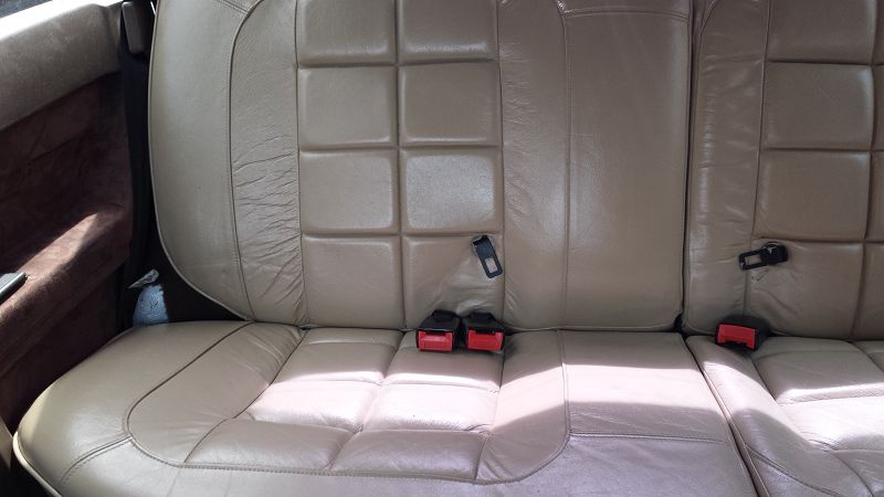

Voila une photo de l'autre siège avant qui avait été renové que je n'ai pas encore décapé donc collant, pourtant la banquette arrière est comme on le voit rester nicquelle.

Les explications que vous nous donnez ne sont pas très précises , merci de nous confirmer ce que vous attendez de nous . La recoloration doit etre suivie d'une bonne application de vernis pour éviter l'encrassement rapide, il est aussi conseillé de ne pas employé de nettoyant autre que ceux à base d'eau .

Bonsoir, ok donc est ce que la pate reparatrice sera suffisante pour combler les grosses rainures a l'avant du siège ? Part la suite vu que le cuir sera teint, serait ce touujours possible de le nourrir a l'huile de pieds de boeuf ?
Sinon oui il me reste du vernis pour cuir de ma precedente commande, Cordialement.
Répondre
Réponse
Pour les crevasses la pate sera suffisante , lorsqu'il est recoloré le cuir laisse pénétrer l'huile pied de boeuf mais pas aux endroits couverts de pate.
