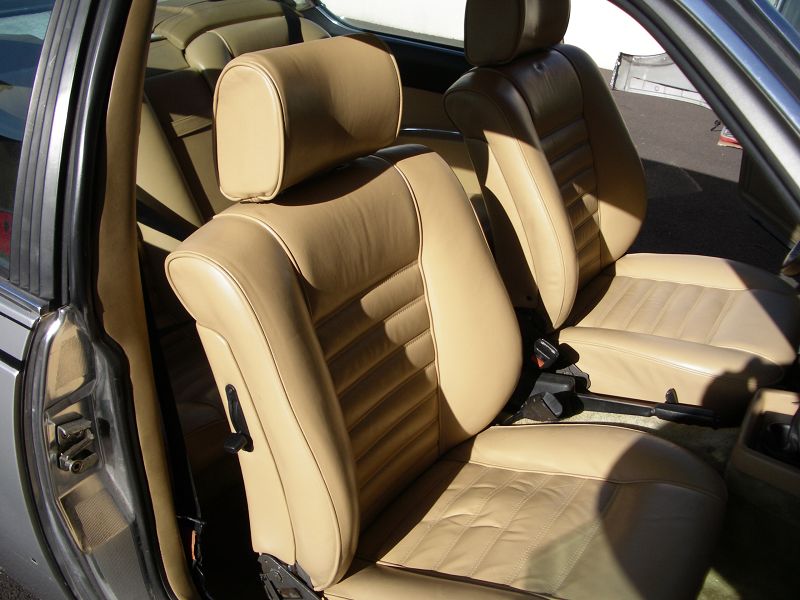

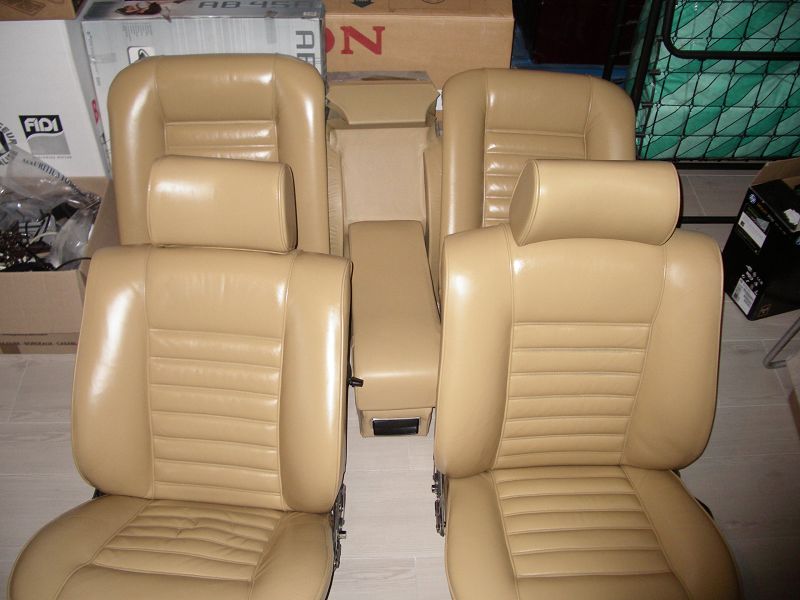

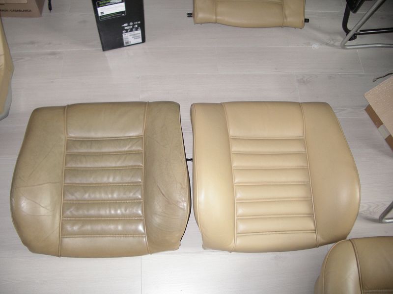

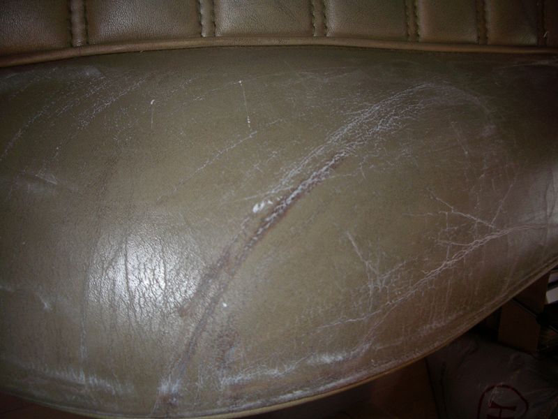

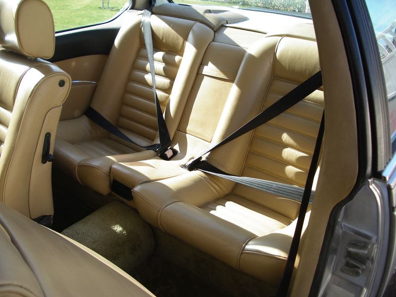

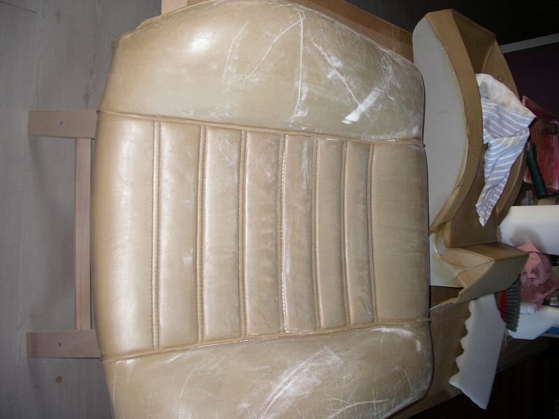

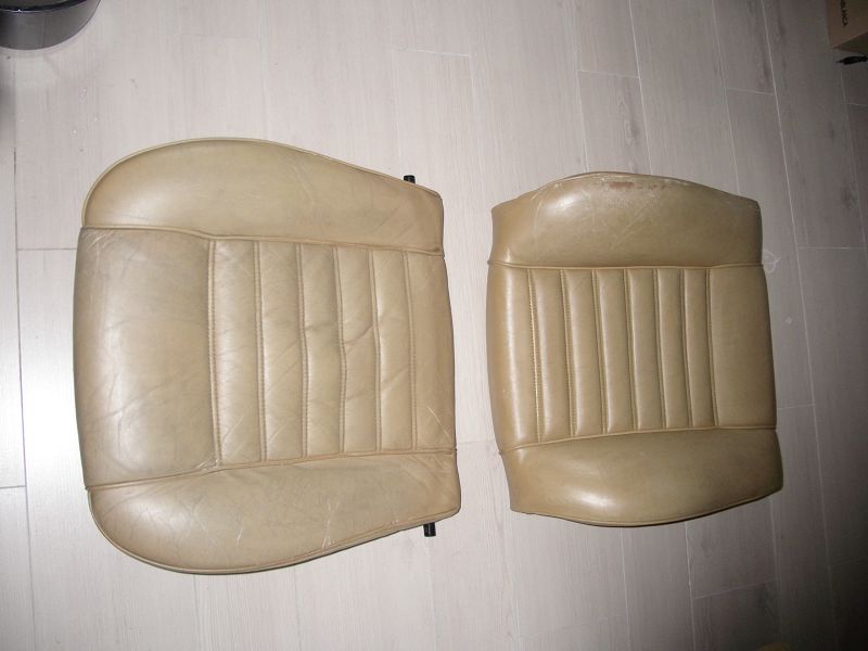

Bonjour, L'hiver passé, j'ai profité de la pose hivernale pour refaire entièrement mon intérieur en cuir et recolorer quelques skaî et plastiques avec les produits SOFOLK. Des photos et vidéos sont disponibles pour matérialiser le résultat. Gros travail car démontage complet des sièges, il faut prendre son temps et tout va bien. Bonjour à mr Sablonnière. jef

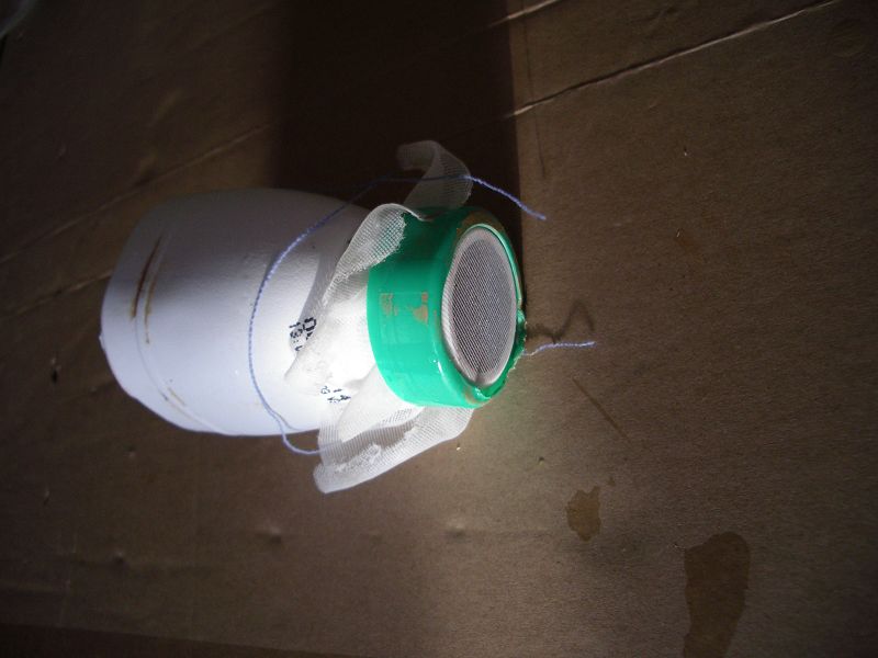

    Après cette réfection, je voudrais faire part de mon expérience. Il faut bien enlever le vernis d'origine (ponçage et solvant).Les endroits que j'ai un peu négligé sur ce point, la teinte tient mal. Surtout, bien tamiser le produit avant application, car de la matière qui a séché (sur le goulot du flacon)se retrouve sur la surface du siège et crée une légère aspérité. J'ai fabriqué un filtre avec une bouteille plastique de lait, j'ai percé le bouchon et mis un tissu genre collant de femme.Voir photos

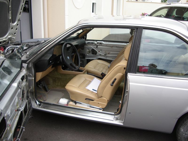

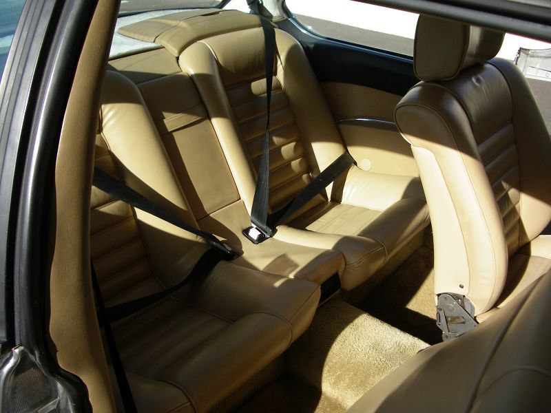

    et les photos de l'intérieur fini:

    J'aurai voulu connaitre la teinte du cuir utilisé pour cette refection, avant de m'engager egalement sur ma 323i de 85.
    Cordialement.
    Bonjour, la teinte a été faite à la demande, sur échantillon du cuir par SOFOLK. cordialement
