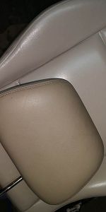

bonjour,
après 3 couches de recolorant, il est sec mais collant, j'ne déduis que le cuir n'était pas assez préparé/dégraissé. je vois dans le manuel qu'il faut poncer et refaire la procédure de préparation , mais dois-je poncer légèrement ou enlever les trois couches de recolorant?
merci
    Il faut en effet re-poncer un peu, n'essayez pas d'enlever toute la couleur, au risque d'endommager le cuir.
    L'acétone dégraisse efficacement la surface du cuir, notre nettoyant cuir est capable d'extraire la graisse, même légèrement incrustée. Nous vous recommandons son usage afin de ne pas recommencer une nouvelle fois le travail de coloration.
    J'ai recommencé l'opération avec le nettoyant cuir, ça a bien marché, par contre la couleur (sur mesure) est plus claire que celle d'origine, est ce normal ? (en soit ça ne me dérange pas, ce n'est pas du tout choquant)
