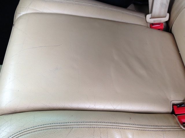

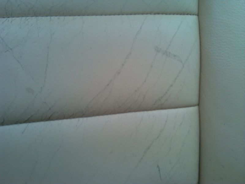

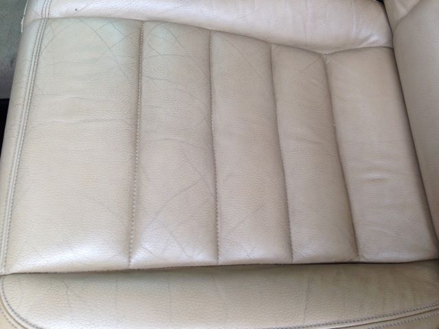

 Bonjour, je souhaiterais avoir des conseils svp..
Je vais acheter un vw touareg,  et les siège avant et arrière sont plutôt sale ( noirci)
Et craquelé avec des petite rayures.
Que me conseillez vous svp.. se sera une 1 ère pour moi.
  • ravivé cuir beige touareg - 1
  • ravivé cuir beige touareg - 2
    Vous avez besoin de recolorer car les frottements ont enlevés la protection de la couleur d'origine. Il vous faut également nourrir le cuir. Dans le kit Rénovation sièges auto cuir avant et arrière tous coloris, vous trouverez le nécessaire pour réparer les craquelures, effectuer le nettoyage, la recoloration, la protection ainsi qu'une huile de nourriture que nous vous conseillons dans votre cas  de passer après le nettoyage. Par contre attendre plusieurs jours avant de réparer le cuir pour que l'huile s'imprègne bien dans les fibres de la peausserie. Votre rénovation est facile, si une opération vous semble difficile, n'hésitez pas à nous téléphoner, nous sommes là pour ça !
