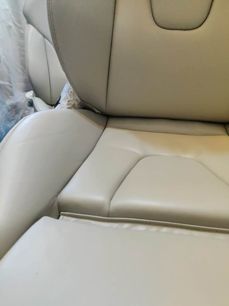

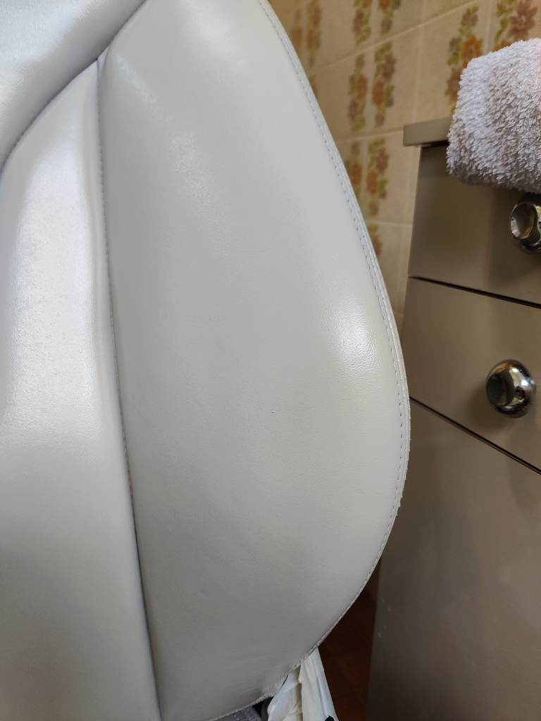

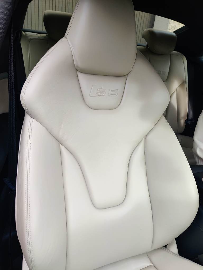

Je souhaite rénover mes sièges d'Audi S5. Ils sont râpés sur les bourrelets (photo 1). Je crois que la pâte réparatrice est adéquate.

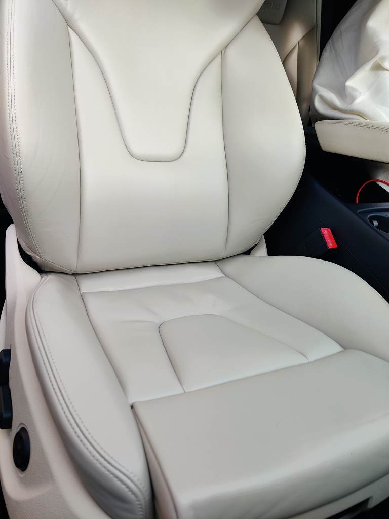

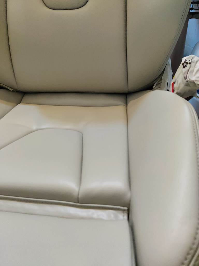

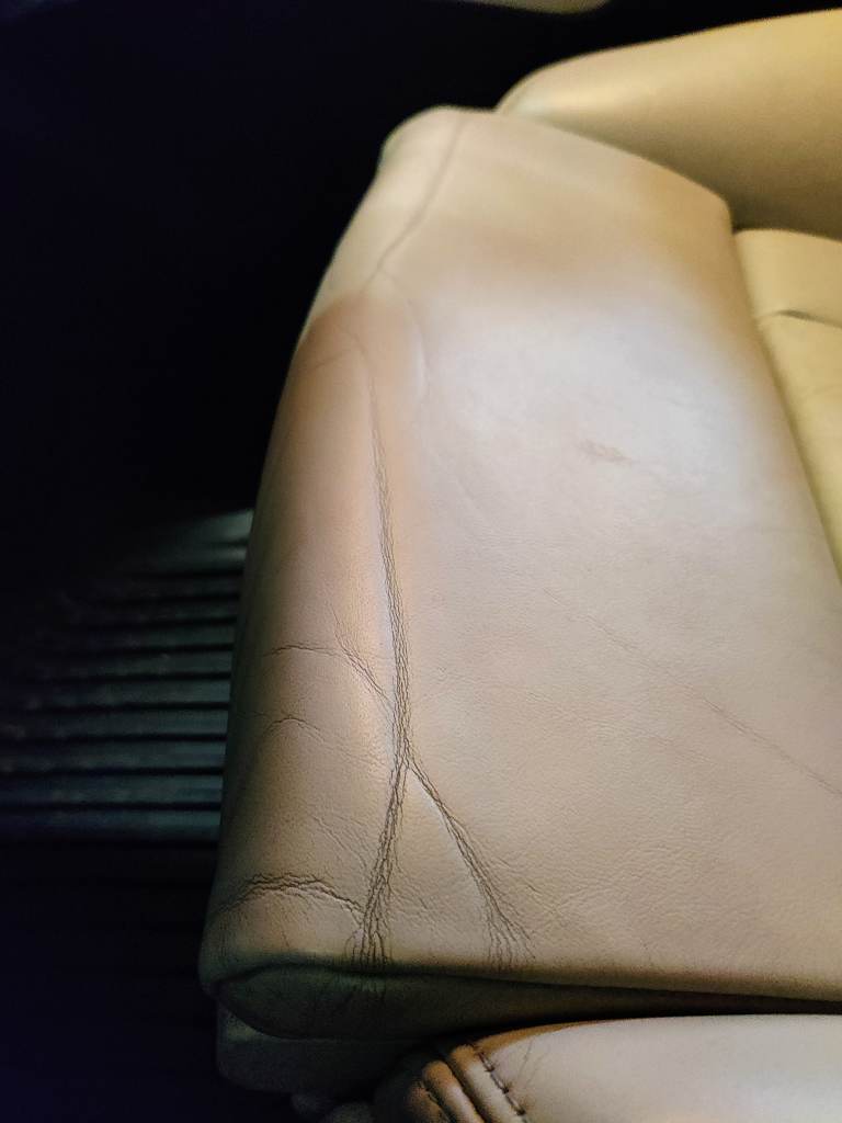

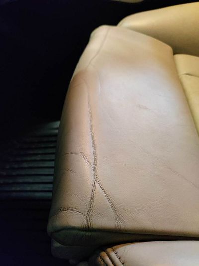

Par contre je m'interroge à propos des longues  craquelures présentes principalement sur l'assise dans le sens de la largeur (photos 2 et 3). Est-ce que la pâte réparatrice permettra de réparer ces "grosses rides" ?
Merci pour votre éclairage.

    La pâte réparatrice sera en effet utile pour combler les craquelures. N'oubliez pas d'appliquer au préalable le cicatrisant pour renforcer votre cuir en profondeur.
    Quant aux rides profondes, n'utilisez pas de pâte. Elle n'accrocherait pas correctement. Par ailleurs, une fois recolorées, elles seront beaucoup moins visibles.
    Nous restons à votre écoute, le support Sofolk.

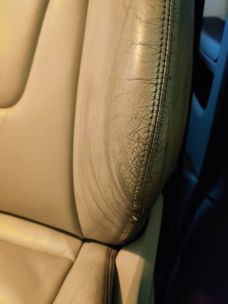

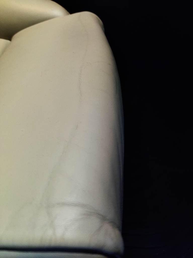

    J'ai bien avancé sur ma rénovation et grâce à vos conseils le résultat est vraiment satisfaisant.
    J'ai passé ma 2eme couche de vernis (mat en spray)
    Il est indiqué qu'une 3eme couche est souhaitable 3 semaines après.
    J'aurai du mal à attendre aussi longtemps car je vais avoir besoin de ma voiture.
    Alors est-ce que cela pose une difficulté si je passe la 3eme couche 10 jours après la 2eme ?
    Merci.

    Nous sommes ravis de ce retour.
    Vous pouvez appliquer votre vernis dès à présent. Ces indications font référence à une ancienne recette, nous avons modifié celle-ci pour des procédés et une application plus simple et plus rapide.
    Le Support SOFOLK.

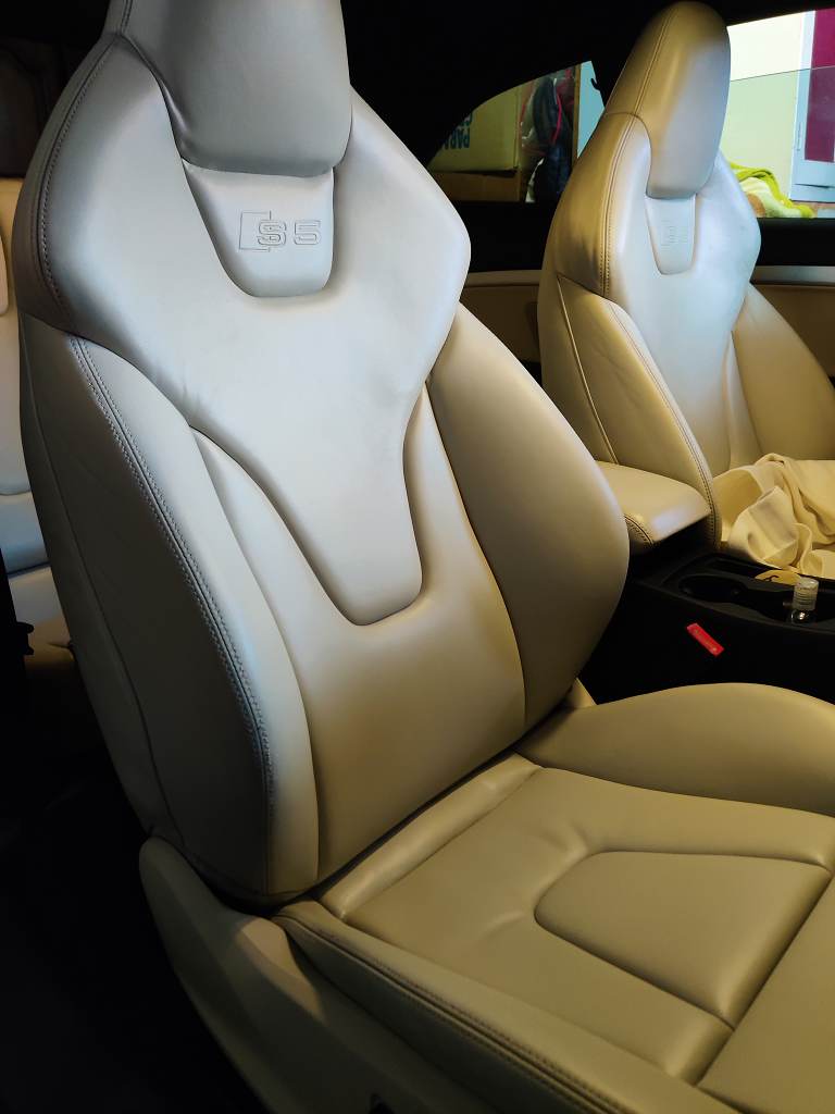

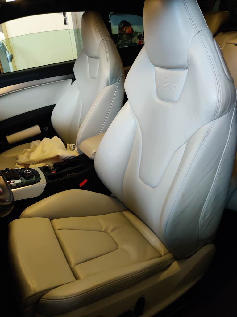

    Bonsoir,
    Ça y'est j'ai terminé la rénovation (hormis l'huile à passer dans 30 jours).
    Le résultat est au-delà de mes attentes !
    Merci à toute l'équipe Sofolk !
    Voici les photos du résultat final.
