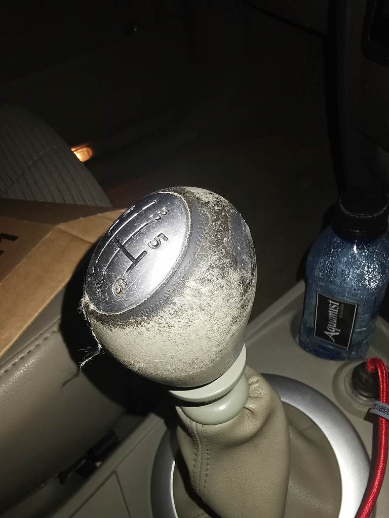

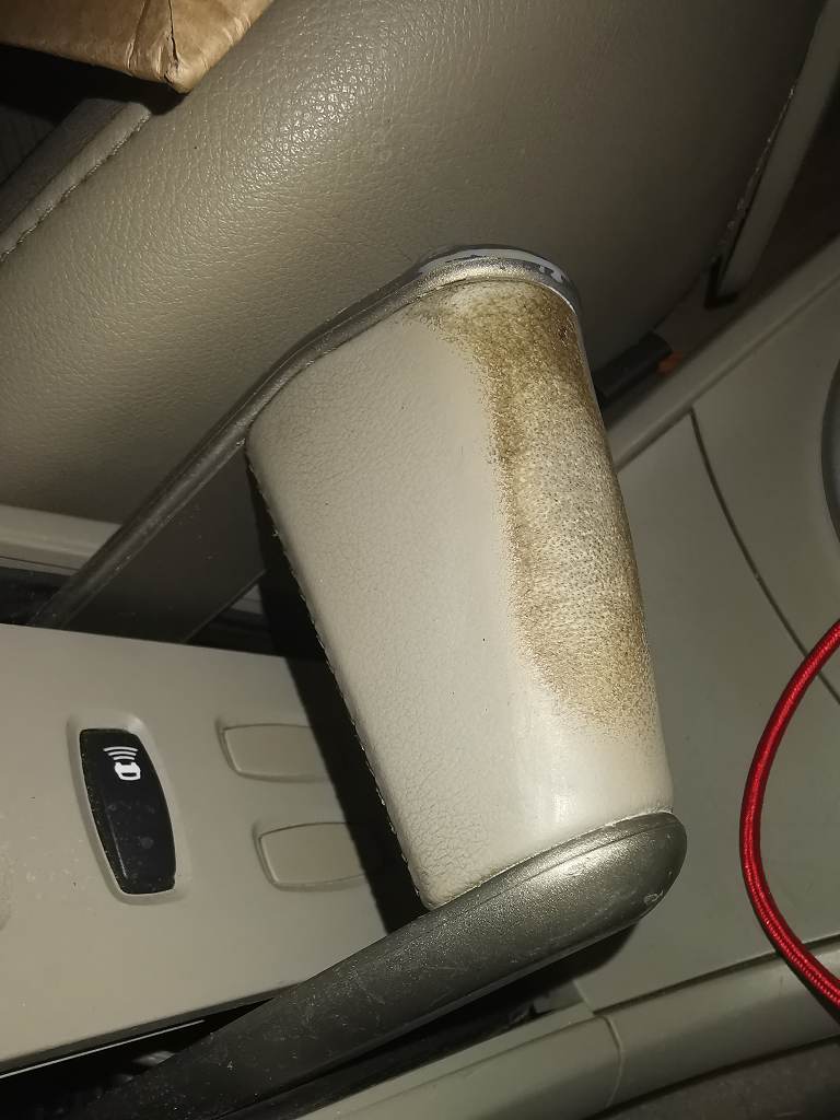

Pouvez-vous me confirmer qur la couleur est bien
RENAULT LUXE BEIGE JR95 REF-ST1
au vu des photos attachées?
Considérant l'état visible sur les photos:
-Cela vous parrait rattrapable ?
-Y a t'il des points d'attention particuliers pour cette restauration ?
-Le kit recoloration+ vernis est suffisant ?
Bien cordialement

    Je crains qu'une photo ne nous permette pas de déterminer votre couleur de manière certaine. Sans informations fiables de votre part, veuillez choisir la couleur "je fourni un échantillon". Finalisez ensuite la commande et envoyez par exemple un appui-tête, l'adresse sera sur la facture.
    Le pommeau n'est probablement pas réparable, la réparation serait assez approximative.
    Le reste peut être simplement recoloré et reverni, pas besoin de pâte de réparation. Le kit de retouche contient les quantités minimums de colorant et de vernis, cela représente l'équivalent d'un siège entier.
