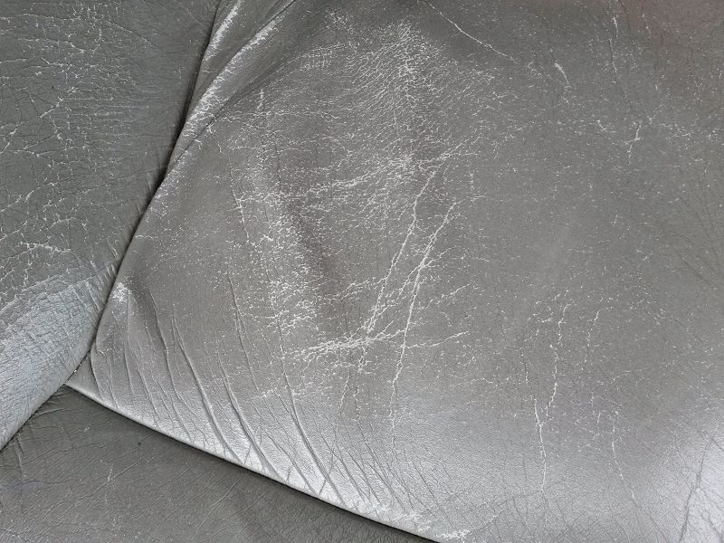

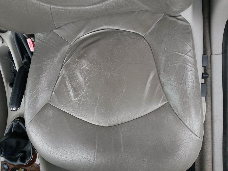

je possede une citroen c5 avec des sièges avant bien abimés.
le cuir est usé comme griffé. il a des plissures et des crevasses.
que me conseillerez vous comme gamme de produit ?
mes sieges arrieres sont en meilleurs etat mais sur les dossiers il y a des endroits qui sont plus "pale" et jaurais aimé harmoniser le tout.
  • quel produit utiliser pour rénovation siege avant c5 - 1
  • quel produit utiliser pour rénovation siege avant c5 - 2
    Vous avez besoin du kit complet rénovation cuir auto sièges avants et banquette arrière. Il est temps de faire quelque chose car la fleur du cuir commence a se dégrader. Il vous faudra ponçer pour lisser le cuir , appliquer la pâte dans les crevasses puis reponçer jusqu'à l'obtention d'une surface plane et lisse au touché.
     merci pour votre reponse.
    si je souhaite modifier la couleur du cuir en gris clair est ce possible ?
    C'est possible , vous aurez besoin de passer 3 couches.
