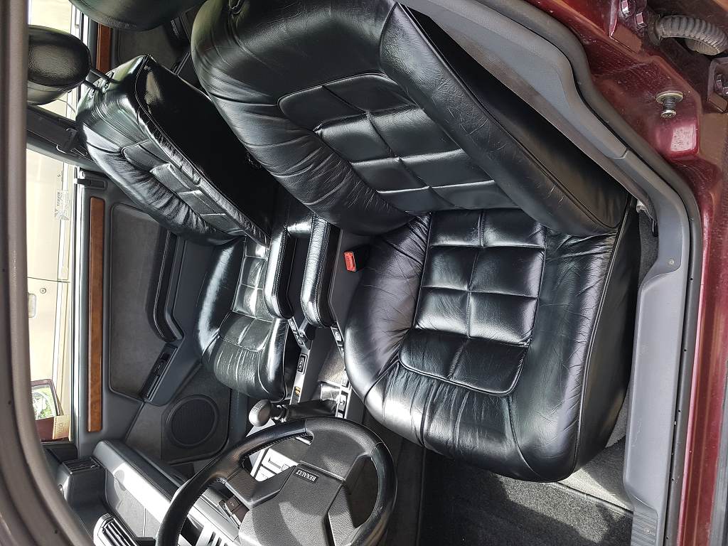

Ayant réstauré l'intérieur cuir de ma voiture,  je me trouve face à un sacré problème...
J'ai bien effectué la réstauration dans les règles, tout à été suivi à la lettre, le résultat était tout a fait convenable, seulement voila :
Lorsque j'ai remonté l'intérieur, tout était ok, seulement avec l'arrivée de la chaleur, les parties du cuir en contact entre elles collent, elles deviennent poisseuses et à chaque mouvement s'endomagent entre elles !
Comment résoudre ce problème ???
Je tient à préciser que j'ai nettoyé tout parfaitement avant teinture, le problème survient uniquement lorsqu'il fait chaud dans l'habitacle, un comble, j'ai pris le vernis "anti uv" pour justement ne pas avoir de soucis...
Je suis obligé aujourd'hui de laisser ma banquette basculée pour qu'auqune parties soient en contact...

    J'ai donc attendu, et non seulement le vernis ne sèche pas, mais il endommage ma sellerie à chaque frottement...
    Entre temps j'ai rénové le dernier fauteuil ( conducteur ) en suivant vos conseils ( moins de vernis ) on voit largement la différence ( brille moins, effet bien plus naturel.
    En gros j'ai mis trop de vernis. il faut que je recommence tout sauf le siège chauffeur... que me conseillez vous ?
    Poncage intégral ?
    Re pigmentation ?
    Juste dissolution du vernis à l'acétone  ?
