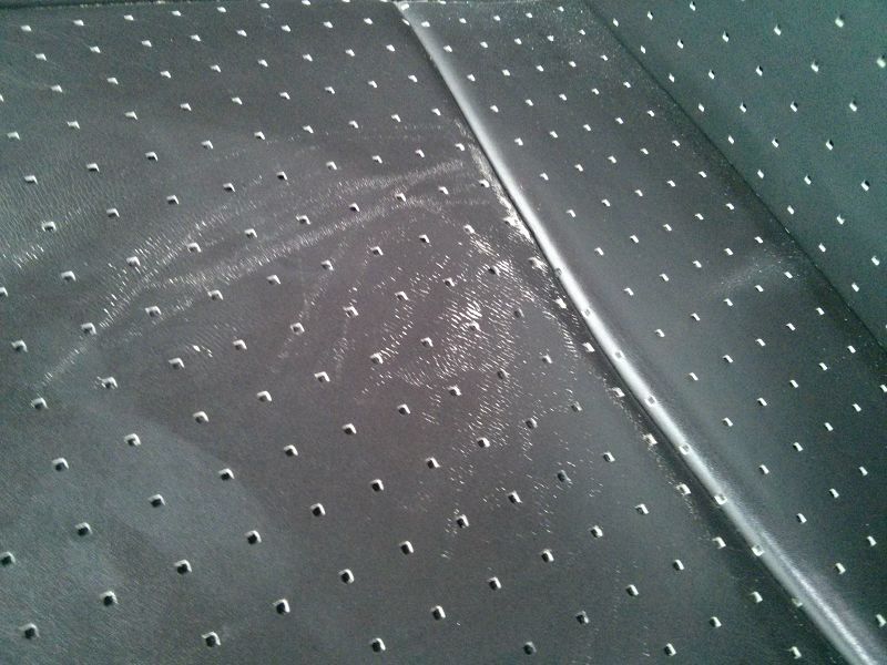

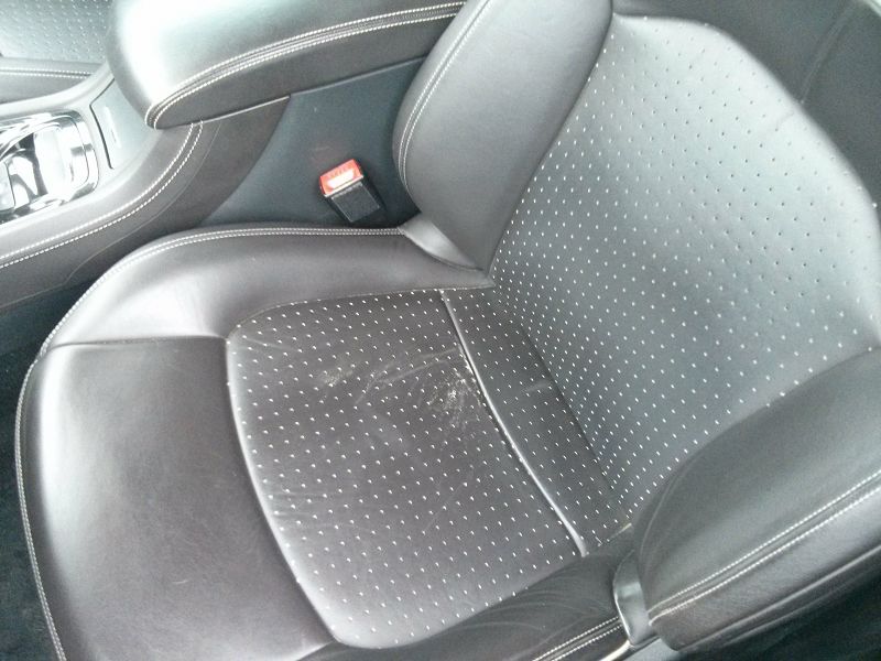

Tout ou presque est dans le titre : je viens d'acquérir une C5 avec le pack cuir semi-aniline (cuir percé, noir mat, épais et très flatteur).
Malheureusement, le siège conducteur est un peu frotté / rayé, je pense par des matières comme le jean (ou les boutons et oeillets qui sont souvent disposés aux fesses). Au toucher, il n'y a pas de relief ; seule la couleur est partie.
Voici 2 photos du problème, vu de loin puis de plus près :
Quel produit me conseilleriez-vous pour recolorer durablement le cuir ?

    Dans votre cas l'application d'une petite couche de recolorant pigmentaire noir suivi d'un dépôt de vernis mat suffit . Il faudra casser le vernis d'origine par le léger frottement d'un sopalin, humidifié d'acétone.
     Nous ajoutons qu'il faudra appliquer le recolorant au sopalin pour obtenir une recoloration fine.
    Merci pour cette réponse précise. J'ai bien trouvé le recolorant noir sur votre site, mais pas le vernis mat. Pouvez-vous m'indiquer exactement ce que vous me recommandez de commander ?
    Merci à vous d'avance et bonne journée !
    Raphaël
