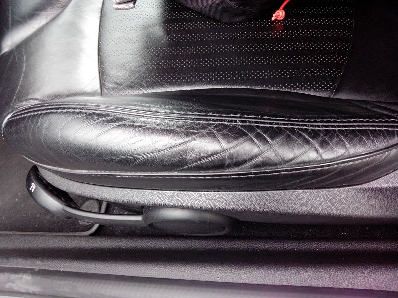

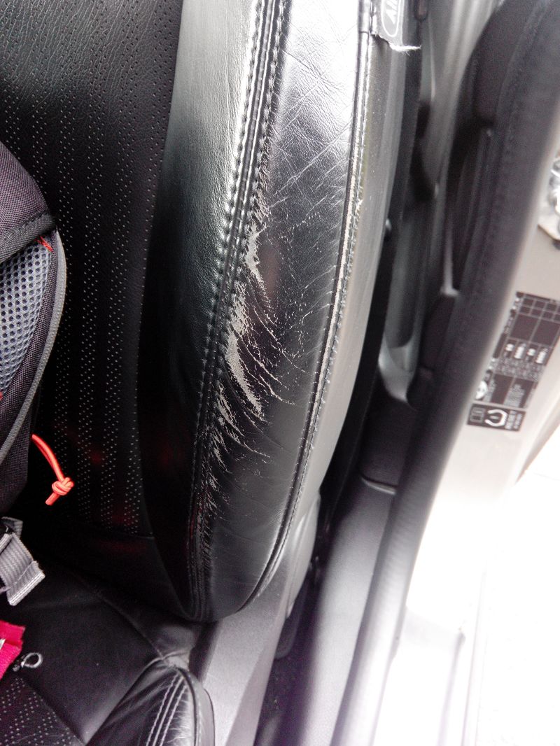

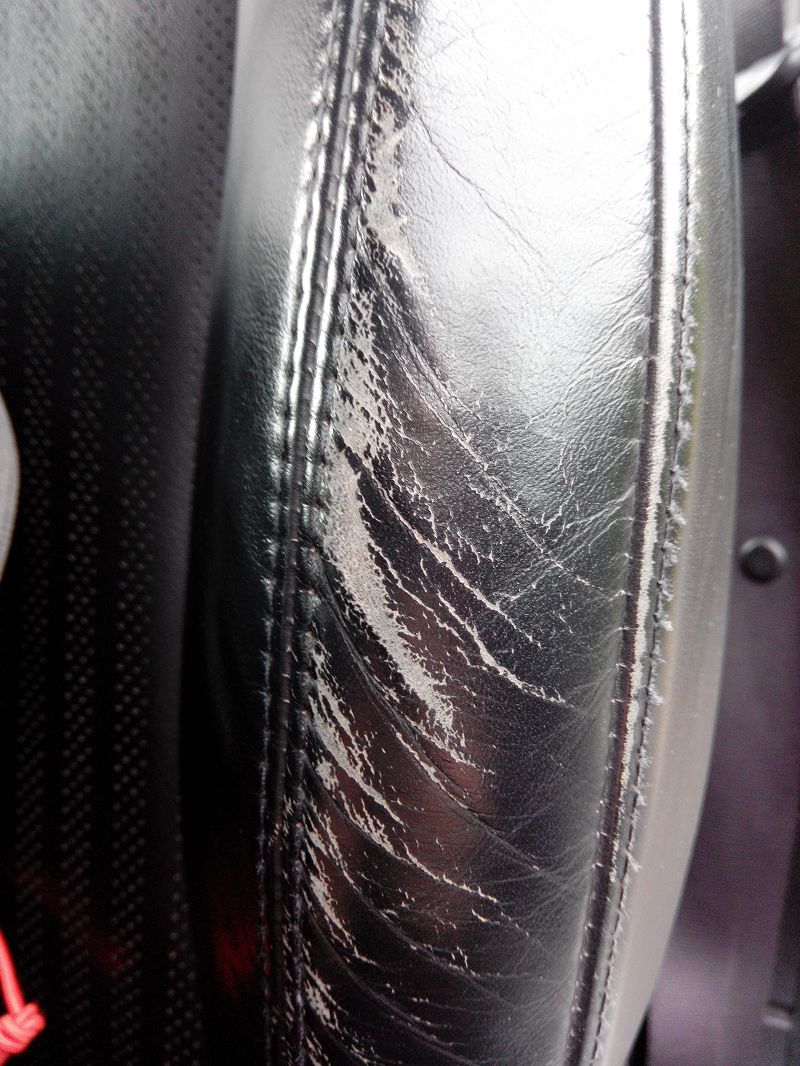

vos gammes de produits m'intéressent fortement. Cependant, j'hésite quant au choix du kit de rénovation.
Comme vous pouvez le voir en PJ, le siège est décoloré et éraflé. Je me suis donc penché sur ces deux kits, mais lequel serait le plus adapté ?

    Si vous avez ,que ce que vous nous avez montré, à rénover, le mini kit noir suffit.
    Ouah, quelle rapidité ! :o
    J'ai ajouté une photo que je n'avais pas mis initialement car la rénovation est (je l'imagine) moindre.
    Pour la partie la plus abimée, il n'est donc pas nécessaire d'appliquer de la pâte malgré le cuir qui a été éraflé ? (la couche superficielle est donc partie).
    • Lombaires siège Mini Cooper
     Peut etre aurez vous besoin de mettre de la pate  c'est difficile de voir sur les photos mais dans ce kit vous avez la pate . Nous vous conseillons après un léger ponçage de passer une première couche de recolorant  .Si au touché la différence de niveau entre la partie en bonne état et la partie abimée est trop importante et  que vous sentez un creux , teintez un peu de pate avec le recolorant noir et comblez cette différence de facon a obtenir une surface lisse . Noubliez pas de poncer avant d'appliquer la pate et après séchage .
