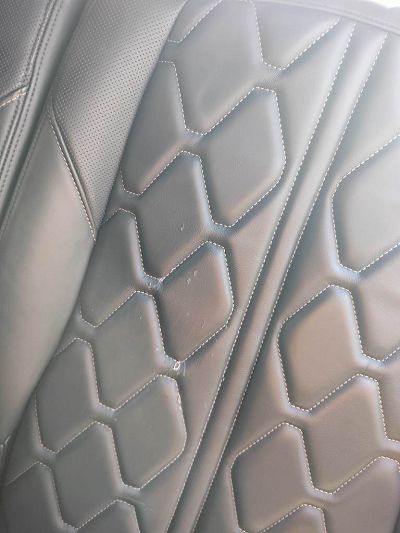

Un chat s'est introduit dans ma voiture et a griffé un des siège arrière. Il y a quelques accrocs (avec le matière qu'on peut relever), ainsi que des traces de griffures sans retrait de matière qui font des lignes blanches.
Il s'agit des sièges cuirs Nappa Noir de la 5008 GT Line II 2019
Est-ce qu'on peut faire quelque chose ?
Vous trouverez une photo en PJ.

    Cher Guillaume,
    Je vous remercie d'avoir partagé cette information avec nous. Nous pouvons certainement intervenir pour réparer les dommages causés par le chat sur les sièges en cuir Nappa Noir de votre Peugeot 5008 GT Line II 2019. Cependant, il est important de noter que la réparation aura des conséquences.
    Pour résoudre le problème, nous devrons prendre les mesures suivantes :
    1. Poncer la zone endommagée pour enlever les accrocs et préparer la surface.
    2. Dégraisser à l'acétone et au nettoyant Sofolk.
    3. Réparer la zone à l'aide d'un cicatrisant spécialement conçu pour les sièges en cuir.
    4. Appliquer le Repacuir pour restaurer les accrocs les plus profonds.
    5. Recolorer l'ensemble de la pièce pour correspondre au cuir existant.
    Cela signifie que les surpiqûres blanches seront repeintes. Si vous préférez éviter une réparation complète, nous pourrions envisager d'appliquer uniquement le cicatrisant pour empêcher le défaut de s'agrandir davantage. Cependant, il restera toujours visible.
    Nous vous recommandons de nous rendre visite ou de contacter notre service après-vente pour discuter des options disponibles et obtenir un devis précis pour la réparation. Nous sommes là pour vous aider à prendre la meilleure décision en fonction de vos préférences.
    N'hésitez pas à nous contacter si vous avez des questions supplémentaires.
