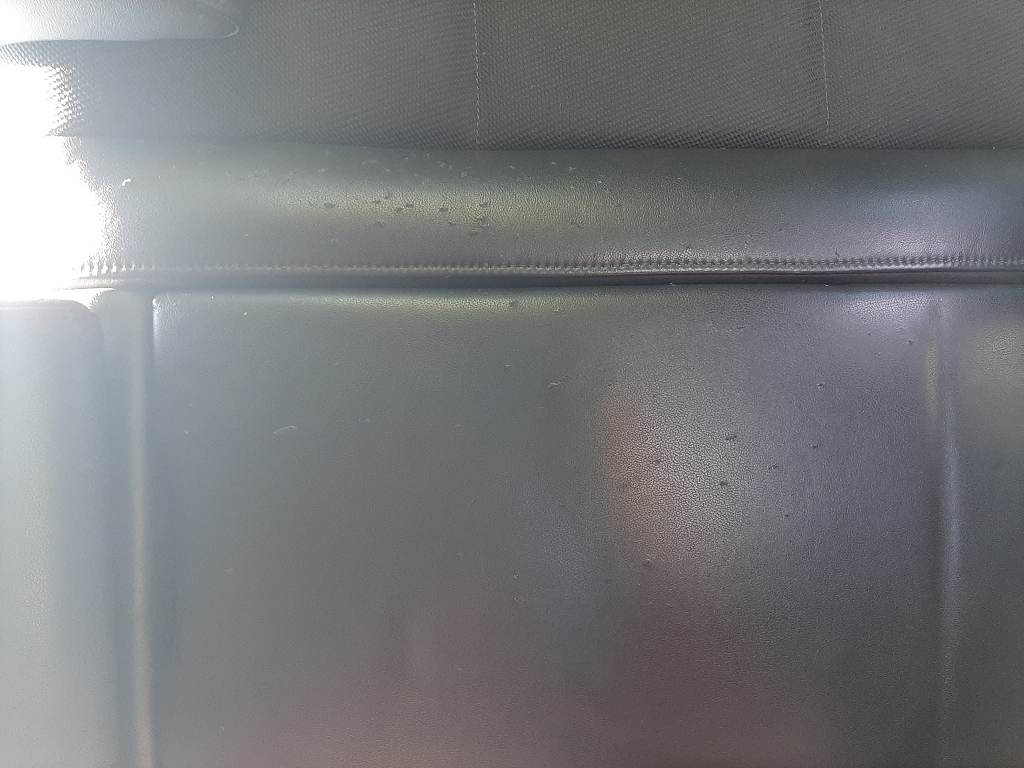

Bonjour, j'ai eu le malheur de laisser la porte de ma voiture ouverte et mon chat a fait ces griffes sur les sièges en cuire, c'est une audi a4 Sline de 2009, que doit je prendre pour réparer ça ?
  • griffure de chat sur siège Audi
    Il vous faut de la pâte réparatrice, du recolorant AUDI SCHWARZ, du vernis satiné.
    Tout ceci est disponible en petites quantité dans notre kit pour volant.
    https://www.renovation-du-cuir.fr/automobile/siege-cuir/kit-renovation-volant-cuir--kivo.html
    Pour un résultat satisfaisant, éviter de n'appliquer du recolorant uniquement sur les zones concernées, préférez refaire la pièce en entier, jusqu'aux coutures.
    Bonne rénovation.
