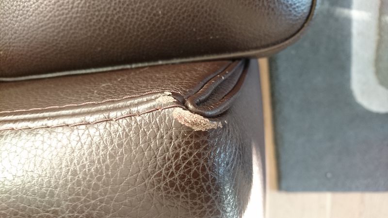

je souhaite réparer les zones abîmées de mon canapé dues au frottement répétés au niveau des accoudoirs et des jambes. Le cuir est comme râpé et la couleur est partie.
Quels produits conseillez-vous svp?
  • Frottement canapé en cuir
    Vous pouvez réparer cette usure de frottement avec la méthode suivante :
    1 - poncer légèrement la zone abîmée avec notre papier abrasif.
    2 - appliquer de la pâte réparatrice sur la zone et lisser.
    3 - réaliser un tampon du grain de votre cuir avec notre pâte à reproduction du grain.
    4 - appliquer de nouveau une fine couche de pâte réparatrice et tamponner pour reproduire le relief d'origine.
    5 - recolorer avec notre recolorant sur-mesure.
    6 - vernir avec notre verni soyeux.
    je vous remercie,je vais essayer d'appliquer au mieux vos conseils.
