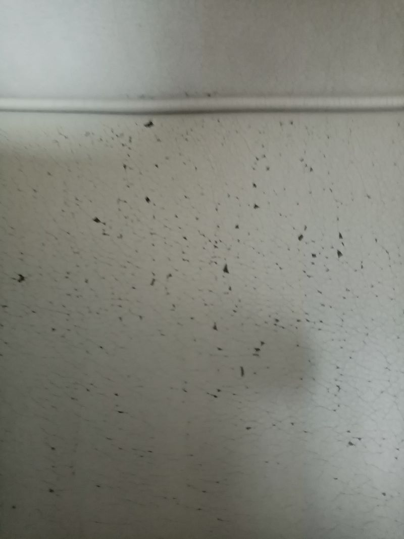

J'aimerai savoir s'il est possible de rénover mon canapé en simili-cuir : il a de nombreux petits accrocs sur le dossier et une assise.
  • Est-il possible de réparer ce canapé en simili cuir?

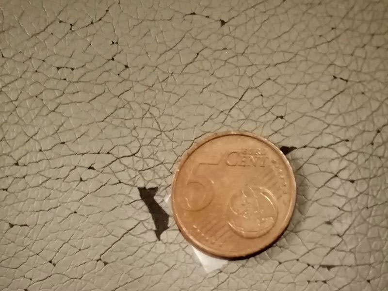

    Bonjour, votre photo ne nous permet pas de mesurer la taille des accrocs. Serait-il possible de nous fournir une photo avec une pièce de monnaie ou tout autre objet nous permettant d'évaluer la dimension des accrocs sur votre canapé en simili-cuir ?
    Voici une autre photo du plus grand accroc (pièce de 5 centimes)
    Votre canapé en simili-cuir souffre d'une usure généralisée. L'enduction est complètement craquée et aucun traitement ne pourra le remettre à neuf.
    Dans ce type de cas, nous vous recommandons de vous débarrasser de l'enduction usée à l'aide de papier abrasif et d'acétone. Vous pourrez ainsi utiliser nos recolorants pour simili-cuir directement sur la toile de tissu qui se trouve sous l'enduction. Recolorez l'ensemble du canapé pour avoir un résultat homogène
    Grace à cette méthode les irrégularités seront beaucoup moins visibles et vous pourrez prolonger la durée de vie de votre canapé.
    Prévoyez 750ml de recolorant  + 300ml de vernis pour un canapé 2/3 places.
