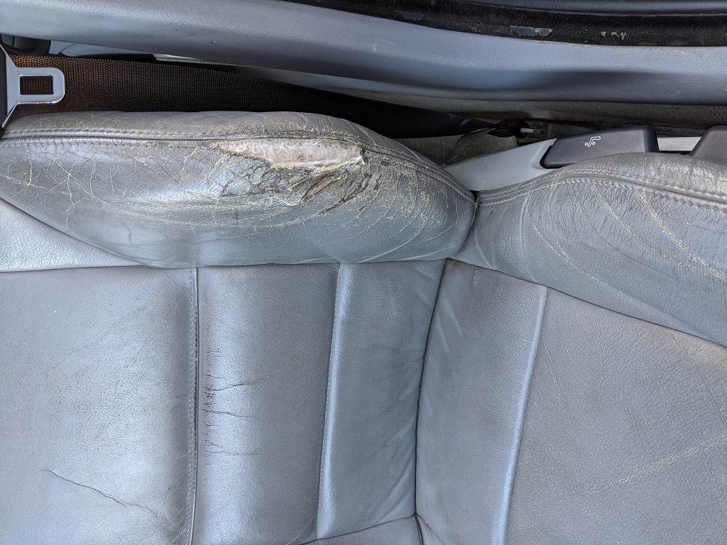

Je vous transmets un échantillon du cuir de la voiture par courrier

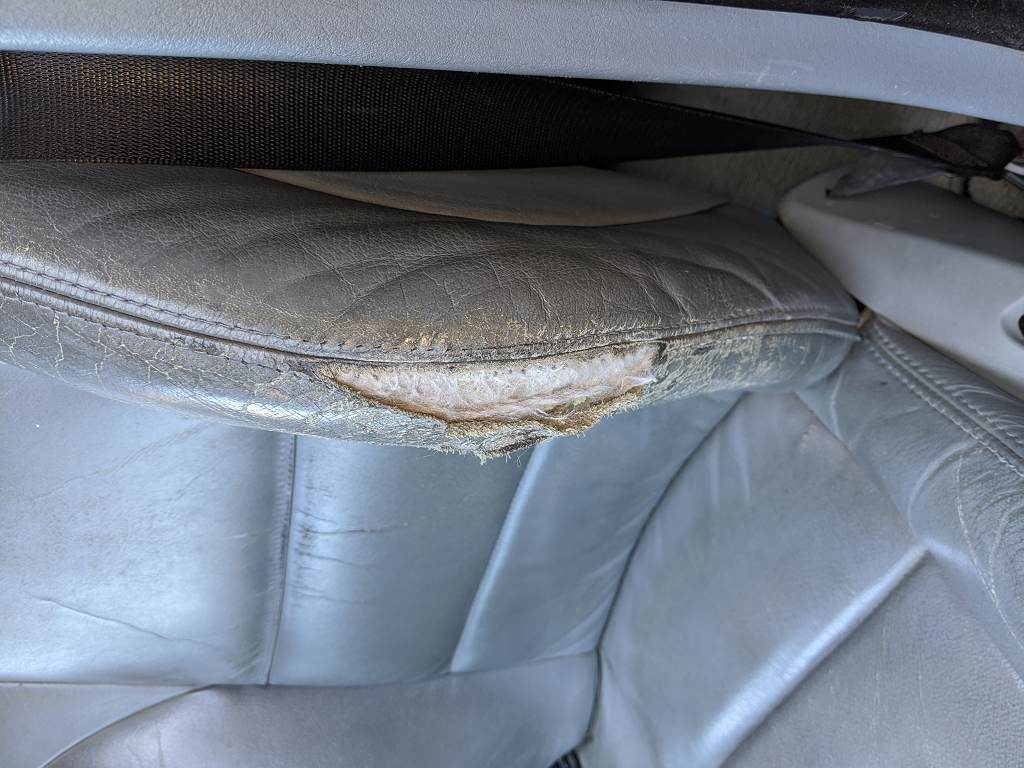

En pièce jointe un des sièges a reprendre, quelle conseil pour la réfection ?

    C'est noté pour l'échantillon. Nous avons déjà cette couleur en base de connaissance, toutefois c'est mieux d'en avoir un autre pour comparaison car il arrive que les couleurs diffèrent parfois quelque peu en fonction des millésimes...
    En ce qui concerne la réparation de votre siège, ce n'est pas gagné. En effet votre déchirure se situe au pire endroit : proche des coutures. Il faut bien garder à l'esprit que la pâte réparatrice (qui sert également de colle cuir contre cuir) est vraiment très performante mais elle a des limites. Limites de souplesse : une sur épaisseur engendre des craquèlements en surface, et limite de traction.
    L'avantage est que la pâte n'est pas très cher donc vous pouvez tenter la réparation à moindre. La meilleure méthode serait d'effectuer un contre-collage (comme sur notre tuto en vidéo) avec une pièce de cuir la plus grande possible afin d'avoir un bon empattement et donc une grande surface de collage.
    Il vous manque également pas mal de matière en surface, plutôt que de trop tartiner et combler avec la pâte nous vous conseillons de coller par dessus un morceau de cuir bien ajusté à la forme. La pâte servira uniquement à combler les commissures en surface.
    Nous vous conseillons également de nourrir votre cuir 15 jours avant vos travaux de réparation car votre siège semble vraiment très sec.
