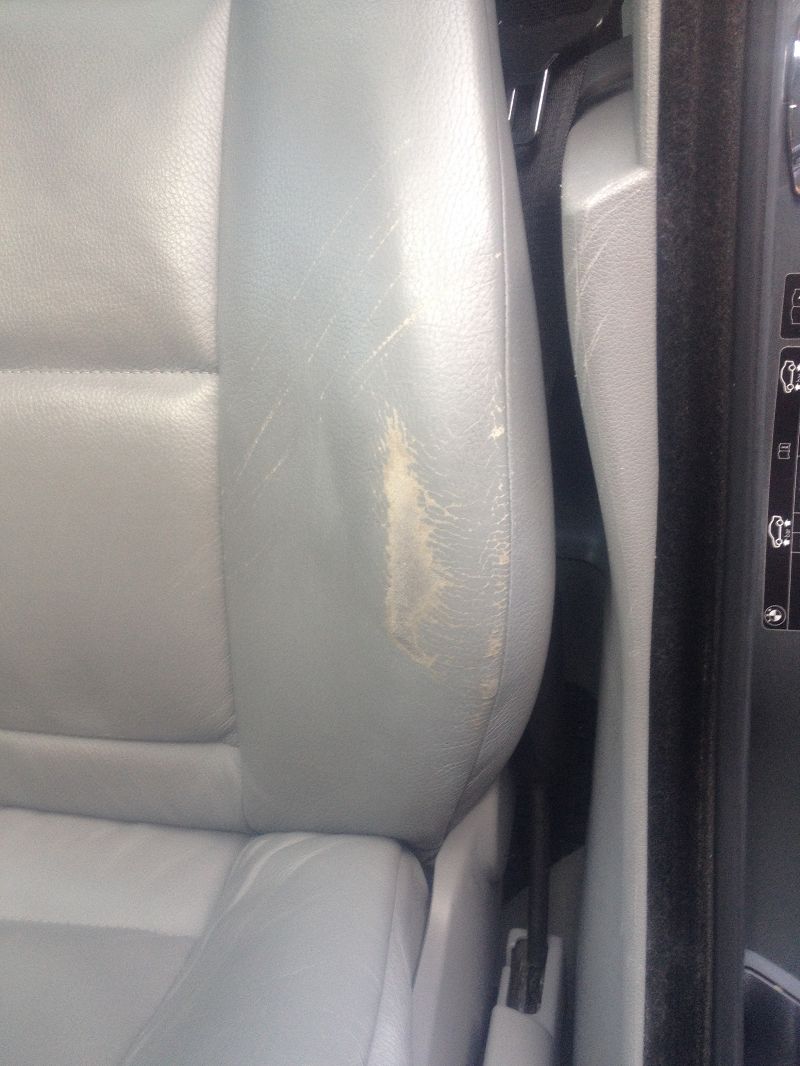

Bonjour je vous ai acheté un nettoyant cuir et une teinte grau60 bmw pour . je vous joint une photo de mon siège avant traitement . Je l ai nettoyé au savon de Marseille puis au nettoyant cuir que vous m avait fourni . J ai passé une couche du colorant . Mais il y a une différence de teinte minime et sur la partie rapée ainsi que les griffes la r coloration se voit bien se voit bien. Que dois je faire en sachant que le cuir n est pas lisse . Une pate réparatrice va t elle se voir ? Dois je faire le siège complet en recoloration ? Merci d avance . Jérémy .

    Passer plusieurs couches sur les endroits usés et lorsque le cuir sera sec, poncez un peu pour lisser et finissez avec une dernière couche. Une couche est loin d'être suffisant.
    Bonjour , merci pour votre reponse mais j ai encore deux questions : Dois je refaire la lombaire ou le siege complet pour ne pas avoir de difference ? Avec quoi appliquer la coloration ?rouleu en mousse ou morceau de mousse en faisant de petits cercles ? Merci d avance .
    Il vaut mieux refaire le siège entier . Vous pouvez appliquez le reclorant des deux façons énuméres mais le plus efficace est le rouleau mousse.
